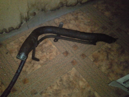

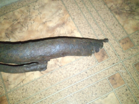

Короче эпопея с трубой продолжается... Снял седня...она в ужасе... Есть мысль отрезать гнилые места, естественно бработать антикором ее, и купить горловину от Газели инжекторной (диаметр почти почти такой же) и через трубку резиновую (бензостойкую) с хомутами соеденить это все дело.. Тока есть проблема одна - как горло газелевское прикрепить к кузову, там где лючок сам... Сама родная горловина рассыпалась у меня в руках...
Кстати фото... Кто что подскажет?
