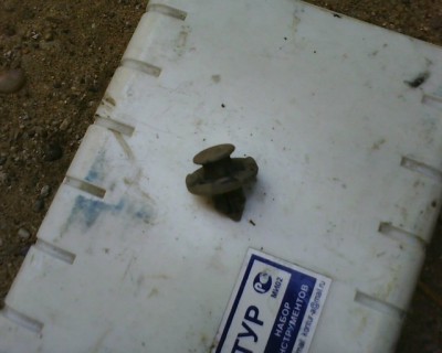

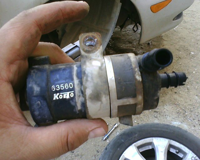

Начинаем так:

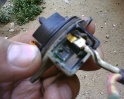

Затем снимаем защиту и видим вот это:

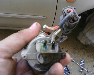

Это муха. Нужно вытянуть центральную часть и потом весь "грибок" вынимается легко.

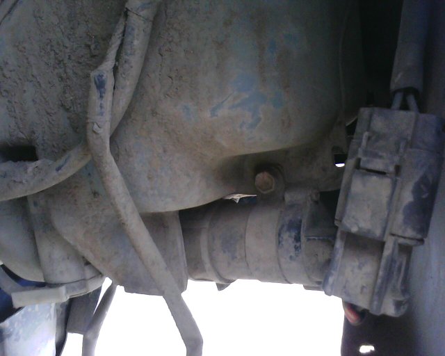

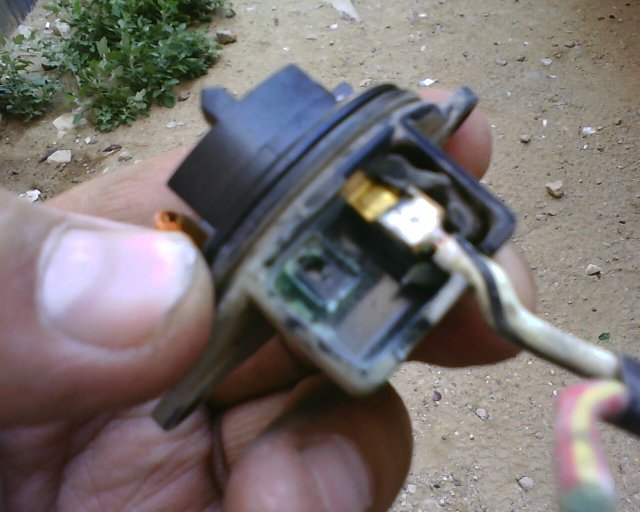

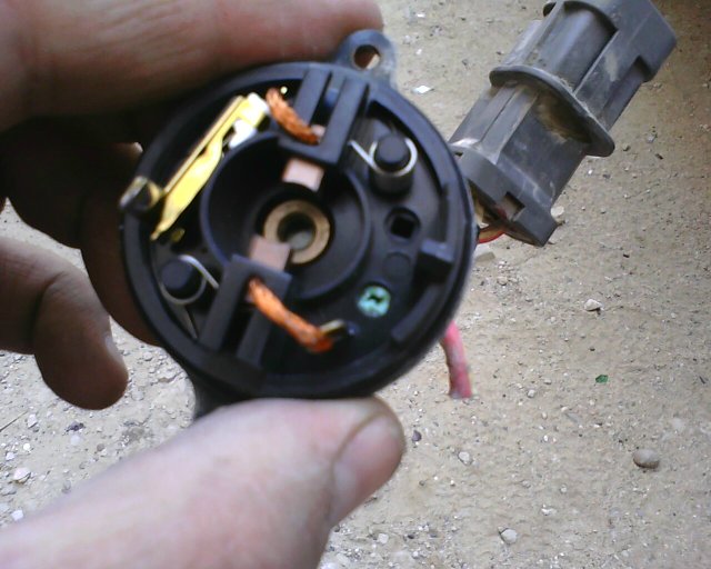

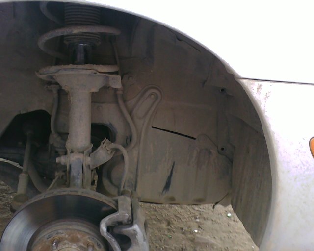

Здесь очень хорошо видно бачек и собственно моторчик с насосом, который крепится хомутом (болт на 10).

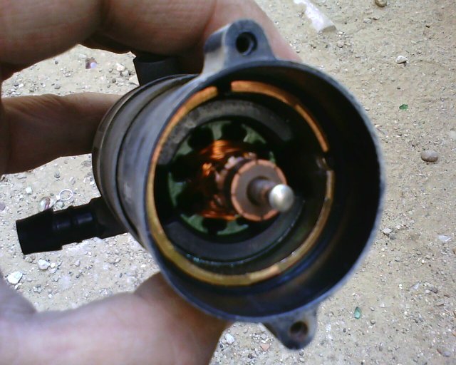

Вот собственно в чем вся проблема.
Сам моторчик в отличном состоянии, поэтому менять его в сборе - роскошь.
скорее всего такая же ситуация у всех владельцев. Остается перепаять провод и вуаля.

Знакомая картинка... Один в один было :)

Что характерно, отгнивает именно плюсовой провод....

ДимДимыч писал(а):.......скорее всего такая же ситуация у всех владельцев. Остается перепаять провод и вуаля.
сегодня разобрал моторчик,все точно так,только контакт остался целый,только провод растворился
Re: Не работает омыватель фар
все,сделал,работает все ок!два раза снимал,воздушная пробка была

сегодня починил моторчик омывателя фар. один в один было как на фотах выше))спасибо.
