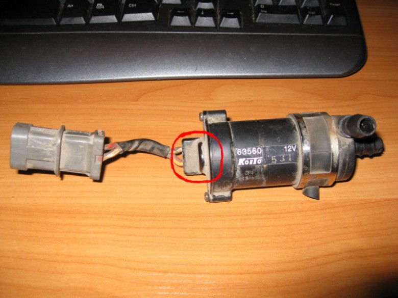

Подскажите пожалуйста,у меня не работает омыватель фар (даже не поднимаются),моторчик не жужжит,рэле щелкает,предохранители целые #-o Неужели за 5 лет могли отгнить контакты или накрыться мотор!?

У меня они были отгнивши в этом месте,причем когда вытащил силикон (вроде),то там обнаружил только зеленый порошок,вместо когда-то бывших там проводов :!: Теперь заного запаял,и все работает!!! :lol: :lol: :lol:
То место,где отгнивают провода!!!

maks768 писал(а):У меня они были отгнивши в этом месте,причем когда вытащил силикон (вроде),то там обнаружил только зеленый порошок,вместо когда-то бывших там проводов :!: Теперь заного запаял,и все работает!!! :lol: :lol: :lol:
у меня там уже второй раз отгнило. вроде замазывал нормально :(
