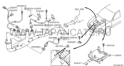

Сделал диагностику и на распечатке стоит HO2S1(B1) [P0134] судя по описанию это
P0134 0412 ВВ неисправность верхнепоточного кислородного датчика
(правый ряд цилиндров)
По каталогу нашел датчик 22690-2Y921 только вот возник вопрос они одинаковые для правого/левого ряда цилинда или нет? А то есть еще датчик 22691-3Y101 это тоже самое или?
--Пойдём причинять добро.
Re: Вопро по лямбде
лямбды все разные. левая она же передняя с синим проводком, точно помню, а вот правая она же задняя вроде как с черным проводом он длиннее чем передний....

Такс, у нас есть четыре лямбды:
Передние
22690 HEATED OXYGEN SENSOR
22690+A HEATED OXYGEN SENSOR
и задние
22690N HEATED OXYGEN SENSOR,REAR
22690NA HEATED OXYGEN SENSOR,REAR
Они получаеются все разные, соответсвенно вопрос, у меня диагностика показала ошибку HO2S1(B1) [P0134], какую лямбду нужно покупать? Я уже мозг поломал чего заказывать-то?
Re: Вопро по лямбде
22690 на твоём рисунке.
