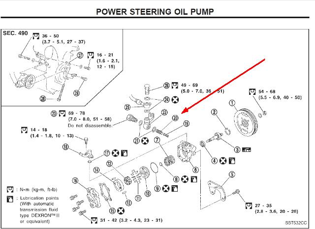

Re: ГУР, ремонт или восстановление
Вопрос:сорвало шланг с трубки обратной подачи масла ГУР, одел;потом почти свалился ещё раз,держался на краешке через 250 км,одел на 2 хомута,держится,но все равно сопливит,уровень в бачке держится в норме.Подскажите в чем может быть причина скидывания шланга?Масло новое залил,когда первый раз скинуло шланг.

вращения рулем не было , а про загустевание жидкости принимается. есть какие-либо клапана сбрасывающие избыточное давление?вот я куда клоню)
есть, а как иначе, давление будет ходить за оборотами?
а где его найти и как проверить состояние?
разбирай насос и ищиastronavt писал(а):а где его найти и как проверить состояние?
скин из мануала со страницы ST-24 1 шкив
2 стопорного кольца
3 привод вала в сборе
4 сальник
5 кронштейн
6 Передняя жилья
7 весны
8 уплотнительное кольцо (внутреннее)
9 уплотнительное кольцо (внешнее)
10 лицевой стороне пластины
11 Vane
12 Ротор
13 Pin
14 Cam кольцо
15 Прокладка
16 задний корпус
17 уплотнительное кольцо
18 всасывающей трубы
19 весны
20 Регулирующий клапан
21 медные шайбы
22 Совместная
23 разъем
24 медные шайбы
25 шланг
26 Рым-болт
27 Регулировка кронштейна
28 регулировочный болт
29 блокировки болт
перевод машиной, поэтому, кому, что не понятно, сами переводим, используя технический словарь
масло надо лить синтетику, что бы в холод не густело, в жару держало вязкость, типа Matic fluid J, или ещё более низкотемпературное, не расчитывали японцы эксплуатацию в - 40 Сastronavt писал(а):...Масло новое залил,когда первый раз скинуло шланг.
