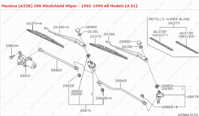

Теперь перед нами открыт доступ к снятию трапеции. Первый гемор:Каждая из осей маятника на трех гайках болты с круглой шляпой ,продольная насечка призвана держать их в теле чего не происходит даже после обильной примочки.Втулка оси и сам кронштейн единое целое из пластика или второпласта и является самым слабым звеном от нее скрип и люфт как выяснилось и болты в ней проворачиваются.Доступ к шляпкам плохой удержать тневозможно выход дрель ,хорошо заточеное сверло на 6 можно 7мм,керн,молоток и15 минут времени.Снимаем .Да, я еще не знал как все устроено и боясь сламать шарниры сделал лишнюю операцию открутил моторчик и открутил с него рычаг маятника напрасно так как шарниры выщелкиваются без повреждений и мотор снимать не нужно нужно лиш с помощью широкой отверки сошелкнуть тягу.Разобрал все шарниры убедился что в них то как раз износа и нет даже смазки еще достаточно .Вся прблема в осях каталожный №28870 и 28875 еще есть аналоги но не суть важно. Выяснив что нормальная цена на каждую ось 1500р.т.е. суммарно 3т.р.и есле возникнит желание поменять тяги +еще примерно 800 за каждую решил занятся ремонтом а купить не когда не поздно.Путем замеров нашел что приближенный диаметр осей на уазовской трапеции и купив в сборе за 600 рублей вот что я сделал.С родных я оставил рычаги и сами оси . Ось в рычаге сидит на шлицах и расклепана с обратной стороны Стачив балгаркои расклепку заподлицо с рычагом затем тупым бородком выбил ось .Обрисовав контур пластиковой родной втулки- кронштейна вырезал( из алюм.пластины 5мм ) пластину нужной конфигурации засверлил три отверстия под крепление к кузову и отверстие для крепления непосредственно втулки оси взятую с уазовской трапеции на ней есть резьба под наружнюю гайку затем утолщение вот в пластине отверстие диаметром под резьбовую часть.утолшение упирается в пластину а с другой стороны затягиваем гайку. Вернее перед этим описываю процедуру проведенную с Уазовской втулкой ее высота больше чем требуется а внутри запресованы две меднографитовых втулки .Легким посукиванием протолкнул нижнюю втулку до нужной глубины,затем отпилил размером нужной высоты т.е по старой детали.Прикрутил втулку к пластине КРОНШТЕЙН ГОТОВ.Предупреждение при соединение друг к другу разных металов т.е. алюминия и стали образуется гальвано пара вдальнейшем приводит к быстрому разрушению нужна любая изоляция металы в прямую не должны соприкосатся.это так к слову.

проблема вот в чем....слетает тяга 28860 с детали 28828... что можно сделать????? замена? или можно как нибудь самому сделать что нибудь? и если полность замена, то проблема что в родном городе не могу найти такое, может подойдет от другого авто?
