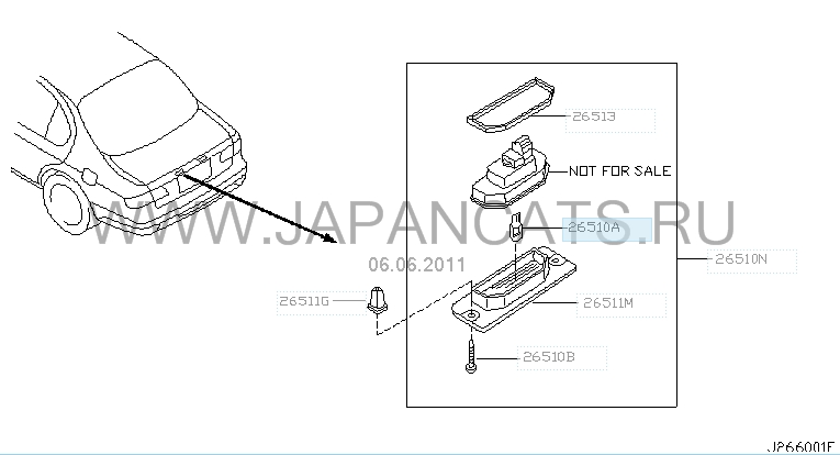

фоток нет, машина далеко(я в командировке:( ) не более 1.5см . снимал просто, откинув обивку. снять лампы тоже не возникало трудностей - они безцокольные просто вытягиваешь и всё
Re: как менять лампочки в подсветки заднего номера
http://www.exist.ru/price.aspx?pid=327037C2&sr=75 Nissan 26261-89967 Лампа накаливанияVahe писал(а):.. хочу купить потом разобрать и сразу поставить....
