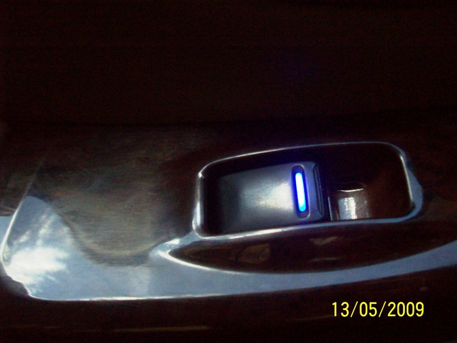

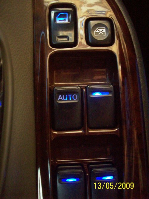

в ПТФ это лампочки такие,стояли обычные без проблем работали,а вот поставил типа белый свет,уже 3 комплект за 2 месяца меняю.
в противотуманке меняется легко!если вывернешь колесо до упора,просунь руку и поверни вороток на на 90 градусов,либо в угловой части снизу есть гайка на 10 с крестовой выемкой,нащупай пальцем,поставь отвертку и выкрути,вынимается со стороны угла бампера,а не со стороны решетки(там защелка пластмасса можно сломать)
лампочки подсветки в любом авто магазине!стоят как на жигули.так,что в этом случае б/у не понадобится :D если будешь менять в климате,то можно поставить диоды,потребляемость меньше и яркость лучше
