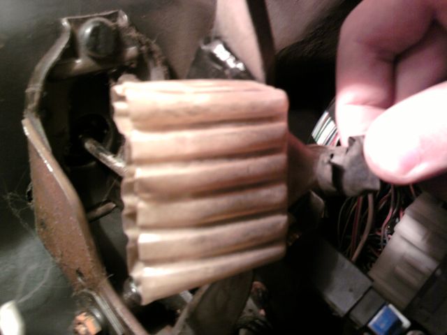

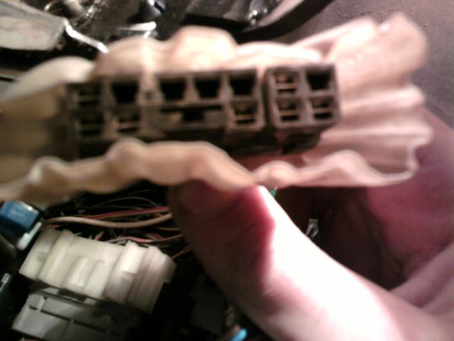

вот сунулся я туда, нашёл один штекер см так 4 шириной, который даже втыкать то некуда там и какой-то маленький переключатель с 2-мя положениями
Всё это под панелью, не далеко от рычага открытия капота

разъем не от пищалкиNozema писал(а):вот сунулся я туда, нашёл один штекер см так 4 шириной, который даже втыкать то некуда там и какой-то маленький переключатель с 2-мя положениями
выключатель скорее всего принадлежит неоригинальной сигналке

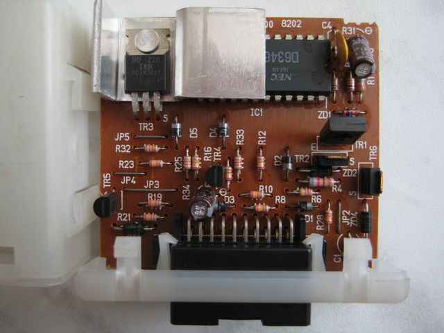

ха,дружище,не знаю если на 30 тотже блок управления стоит,то это он!делать можно,в нем подсветка потолка,замка,иммобилайзер,ключ и звук!голову не ломай,если есть возможность,нужен не дрожащий мастер с тонким паяльником,тут уже писали резистор выгорел,если не ошибаюсь 28 дорожка,там перепайку делать надо,на мою новый блок 600 баксов и 60 перепрошить заново!денег этих не стоит.съездий к официалам,они точно прозвонят и скажут что это,мне обошлось с перекидкой дорожки у официалов 12долларов.он нахоится под рулем над педалью газа-белая коробочка(по крайней мере у меня).

лучше поехать к официалам,чтоб они посмотрели,мне раскрыли этот блок и показали где сгорел резистор.у меня в платах как и на кнопках стеклоподъемника что лампочки подсветки,что резисторы стоят микро,как на мобилках,а у тебя возможно обычные,судя по тому,что на 32х диоды обычные.если покажут что и как,пусть не перепаивают,езжай в мастерскую,думаю там на 100%все детали найдут,но потом надо перепрошить его!!!так,что смотри,есть вариант-официалы могут перекинуть дорожку и потолок и ключ-подсветка будет работать как на двери-при открытии!

коробочку нашёл. Она у меня напротив педали сцепления, рядом с блоком предохранителей, размером она 15х15 см примерно, молочного цвета. Прозвонил тестером штекер и концевик на водительской двери. провод к моей радости оказался тот же.
А зачем прошивать её я чёт не понял? На телеке например если диод или резистор сгорел, заменили и всё (кстати мне на другом форуме сказал чел один, что у него диод сгорел и такая же бяка была, а вы говорите резистор...).
Почему нельзя просто дать мастеру-пояльщику обычному, пусть найдёт чё там не пашет и перепаяет. Зачем прошивать ещё? машина то уж 92 года, кто чё там прошивать будет...
ниже прикрепляю фотку этой коробочки.

лампа на руле(ключ зажигания) это твой блок!неси в обычную мастерскую по технике!!!!!!!!!!!!!!!!!!!у тебя все просто здесь как 3 копейки.может микросхема а может транз вылетел,ты ж его без прибора не проверишь ,это у меня как на мобиле все в микро стоит,при линзе паять надо,неси в мастерскую тестируй!!!!!!!!!!!!!!!!!!!!!!!!!!!!!!!!!прошивать наверное надо если новый.а так думаю нет,эт вроде грузят уже
