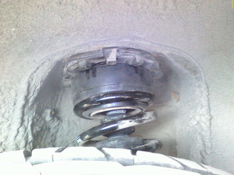

Колхозить МаксимуРикки писал(а):Подскажите пожалуйста,есть ли проставки под задние пружины на А33.А то зад немного провис,а пружины менять-жаба душит

ну колхоз не колхоз,машина выше не становится,просто когда садятся люди,она едва присидает

на динамику и устойчивость никак они не влияют!!!это из опыта и примеров людей с которыми я работаю!у 5 моих клиентов стоят проставки-грузят в свои авто по 600кг и машина не садится ниже проема.динамика никак не зависит от проставки,зависит от того какой вес в машине,посади назад 3 человека,вот и изменение динамики и устойчивости!
повторюсь еще раз,проставка не играет роли на подъем авто,выше он не будет пустым!она служит только для устоя высоты арки при перевозки веса!другое дело,как сделал А.В. если кто смотрел фото-там да,проставка стоит до всей стойки,в этом случае авто выше.

Просевшая двенадцатилетняя машина приобрела вид новой.
Перед - плюс 2 см. Зад - плюс 3 см. И на рыбалку на ней ездил, и зимой нигде не скреб.
И никаких проблем с управлямостью!
Рекомендую - но в меру: 2-3 см. - до нормы.
Примечание к тексту Гамера:
проставки под пружины УВЕЛИЧИВАЮТ просвет между колесом и аркой примерно на 2/3 физической высоты проставки.
Эт из личного опыта.

Это из геометрии.e5e6 писал(а):проставки под пружины УВЕЛИЧИВАЮТ просвет между колесом и аркой примерно на 2/3 физической высоты проставки.

Я ж те про Тойоту рассказываю, там никаких таких углов, и приподнимается все как надо! С Ниссаном опыта не было, ничего пока, слава Богу, не просело.
Будет надо - воспользуюсь твоим опытом, Анатолий!
Кстати, поясни, пожалуйста, насколько оно критично: железки будут сзади стоять или резинки под пружинами - с точки зрения инженерии управляемости.
