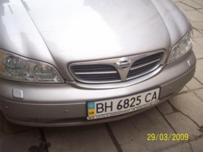

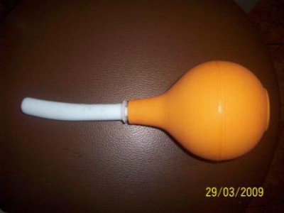

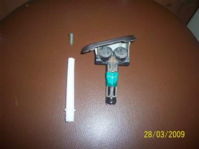

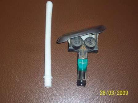

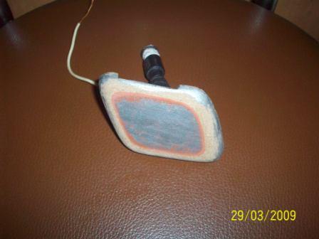

была у меня ламинатная заглушка приклееная к бамперу,долго тянул с ее изготовлением форсунки,а покупать как-то не хотел.
инструменты:
супер клей для фиксации угла форсунки,эбаксидный клей для основательного устоя,клизма,изалента,резиновая прокладка,проводок,напильник.
выкладываю поэтапное изготовление.
осталось задуть краской.(пока прокрасил карандашем)
инструменты:

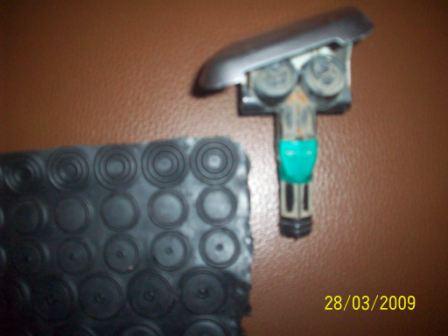

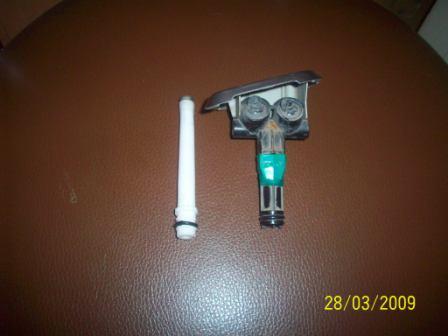

в комплекте 3 насадки,нужна самая длинная,в них есть пазы для прокладки

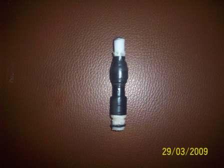

Re: ОМЫВАТЕЛЬ ФАР (сделай сам)
давление воды ахриненное,поэтому,на случай всякий,крышечку соединил дополнительно проводком(веревочка промокнет прогниет и порвется) а если вылетит,то удержится,тоже самое на родной форсунке-приклеил к форсунке и крышечке до шланга проводок.
на родных стояли пластиковые ремешки-до зада-ломает защелки и ремешки не удерживают.
для точного направления струи воды впаял в отверстия по 3мм палочки от чупа-чупса,диаметр тот же что и в родной форсунке,только можно теперь направлять струю куда хочешь

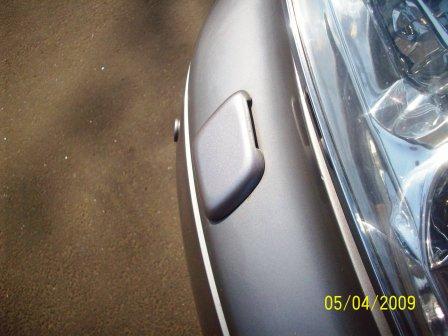

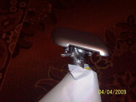

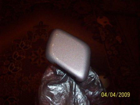

завершено,по вину подобрана краска в балончик-128гр,далее зачистка нулевкой и покраска
завтра поставлю на герметик и выложу с положение струи воды
да нет,крышка из ламинированной доски 31го класса(8мм) ,как раз по толщине родной,форсунка тоже самодельная-из клизмы(груша)на фотке же есть
изначально были сделаны просто отверстия,но так,как выставлять струю было тяжело на глаз,в отверстия вставил направляющие-трубочки(самый обычный ЧЮПА-ЧЮПС) по толщине трубочка один в один с настоящими форсами
по краям вкручены 2 шурупа,потому,что на резинке к шлангу прикрепил,выкручивать не стал,чтобы не сломать ламинат,залил нафиг все эбоксидным клеем
завтра выложу фото с напором воды

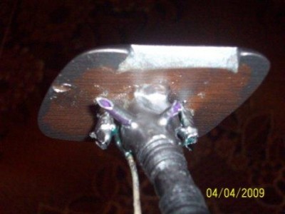

Не пойму на фотках. сначала у тебя дудка от клизмы, а потом что с ней делается?
куда какие резинки?
Почему середина трубки черная я так и не понял? Для чего и как?
Вижу какой - то болтик сверху закручен в дудку. Это что?
как эту всю хрень прикрепить к крышке под нужным углом?
куда какие резинки?
- g@mer
- Сообщения: 1540
- Откуда: Одесса
это от клизмы насадка,обрезается по длине форсунки(снимите противоположную для образца),отверстие вверху на эбоксидный клей садим болтик или шуруп(короткий) для того,чтобы напором не сорвало(можно запаять). черное это изалента намотаная на трубку до толщины оригинальной форсы.на концах трубочки уже есть пазы(как раз для прокладки) но все-равно надо укоротить немного(подточить со стороны прокладок),саму прокладку одеваете на суперклей,отверстия противоположно образцу(накалили гвоздь,сделали отверстие и вставляем трубочки от ЧЮПА-ЧУПСА (длина 1см и опять же фиксация эбоксидом .угол выставляете легко-кладете крышечками вниз заркально друг к другу,т.е. трубочки смотрят встороны,одной рукой придерживаете трубку под нужным углом,а второй капаете пару капель суперклея(чтоб зафиксировать угол трубки)через пару секунд,когда застыло заливаете эбоксидом.
самое тяжелое это вырезать крышку(ушло 40мин).берете лист бумаги,преподнимаете настоящую форсу просовываете бумагу под нее,обводите ручкой.затем делаете обратку-переворачиваете лист(так как нам нужна противоположная форса) и наносите контур на паркет(я взял ламинат 31 класса) вырезаете лобзиком,напильником подточили углы и конусы,наждаком обработали закругления,нулевкой загладили и без всяких шпаклевок красим.

а как трубку прикрепить к крышке?
- g@mer
- Сообщения: 1540
- Откуда: Одесса
ну написал же,для фиксации угла трубки пару капель суперклея ,а потом залить эбоксидным клеем!!!там его немного надо. в упаковке двойной шприц,я взял 2х минутной сушки,стоит 38гривен в авто отделе супермаркета "ТАВРИЯ В",в авто магазине он 60гривен.для страховки вкручены пару шурупов,на один прикрутил провод и обклеил,а другой к самому шлангу омывателя,затем все это изолентой.если вдруг!!!!!!!! слетит крышка,то останется на проводе(не потеряется),а изозяция в качестве крепления в корпус омывателя-шланга+герметик.даже когда включается омыватель со стороны не видно что там изолента и не родной омыватель

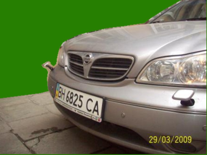

- Откуда: Одесса

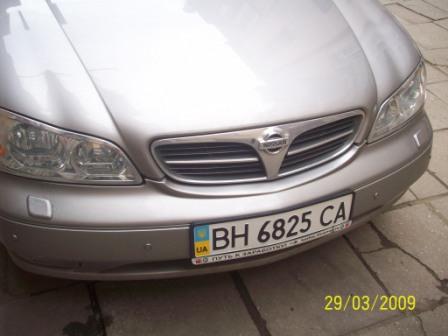

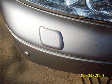

вот на свету
с учетом того,что краска по вин коду,а на авто все-таки выгоревшая разницы вообще не видно
