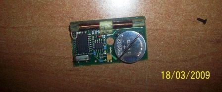

Покажи, сделай фото!!!!!!!!!!!!!!!!! Найди на схеме и тд, ДОКАЖИ!!!

если вытащить батарейку,горит СЕКЬЮРИТИ,авто будет крутить стартер но не заведется,а иногда и заводится но пищит сигналка и машина троит и глохнет
пришлось чтобы снять плату -наклейку клуба срывать

Так это дополнительный имобилайзер. Судя по начинке "Блэк Бак", а мы тут свирепствуем имея ввиду -РОДНОЙ, встроенный в ключ. Не факт, что у товарища стоит такой же

Понятно. Батарейка в пульте отвечает только за штатную сигнализацию!!!! Открыл, закрыл, багажник.g@mer писал(а):в ключе стоит и батарейка тоже
Имобилайзер работает по другому алгоритму!!!!Ему батарейка не нужна.
