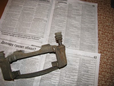

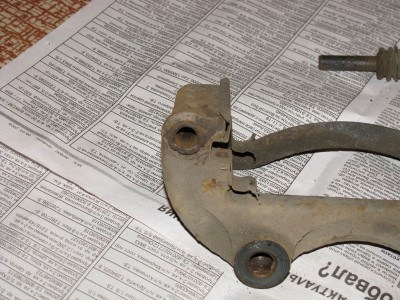

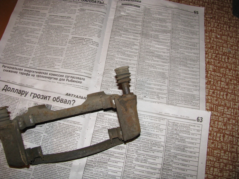

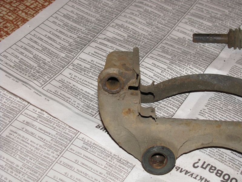

У меня при таких симптомах суппорта перевтуливать пришлось. Втулки и пальцы скорродировали, отдал токарю - завтулил, так плотно теперь ходят, что пепец . Год с таким конструктором езжу, проблем нет.
- Сообщения: 16
- Зарегистрирован: 07 ноя 2010 14:20
- Автомобиль: Nissan Maxima QX (A32), 1998, 2.0, МКПП
Re: Вопрос по рейке
Вот ссылки на фотки (результата после не зафиксировал):
Те же симптомы были: едешь - брякает что-то спереди, довольно сильно. Вначале думал стойки стабилизатора или ещё что-нить. Прижмёшь слегка тормоза - всё пропадало. Приехал к гаражу, снял колесо одно, покачал суппорта и понял, что в них дело. Токарь знакомый как раз по-соседству был тоже в гаражах. Отдал ему оба, на следующий день перевтуленые забрал (бронзу наверное загонял туда), притёрто плотно, но ездит легко, работают уже почти год , проблем нет.
