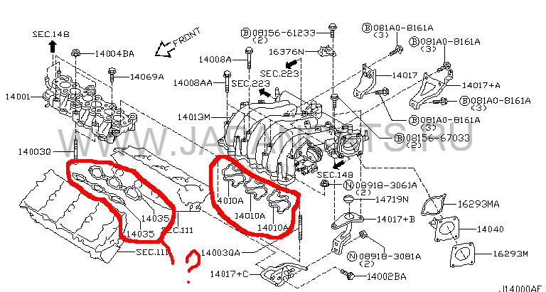

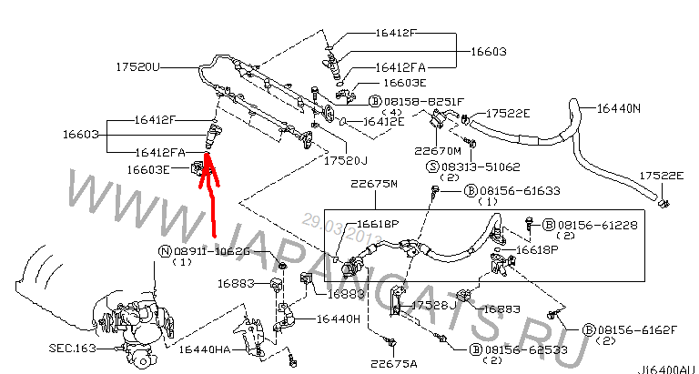

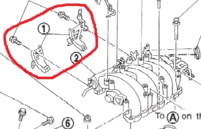

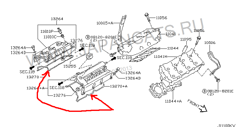

Re: Как снять впускной коллектор на А33?
Собираюсь снять помыть впускной коллектор и все навесное, заодно заменить прокладки впускного!
Что бы не париться вообще, прокладки клапанной крышки и кольца форсунок!
На рисунках красным обведено, это все что нужно менять или еще что упустил:
меняй только резиновые прокладки, под впускным, а остальные, если сопливят
