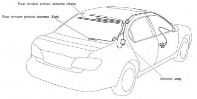

После замены магнитолы выяснилась причина плохого сигнала-обрыв кабеля. Соединять не хочется вот и встал вопрос куда идет кабель антены на магнитолу и где или что выполняет функцию антены? Кто знает, подскажите, а то ещё пару недель и все диски переслушаю(((

Кабель антенны идет к задней правой стойке - там смонтирован усилитель. Идет снизу под бардачком, потом поднимается по передней правой стойке, потом в углу крыши, и собственно в усилитель и антенну.
З.ы. если заметили, провода там два - один от активной антенны, другой от пассивной, обе антенны смонтированы на заднем стекле.

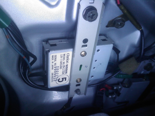

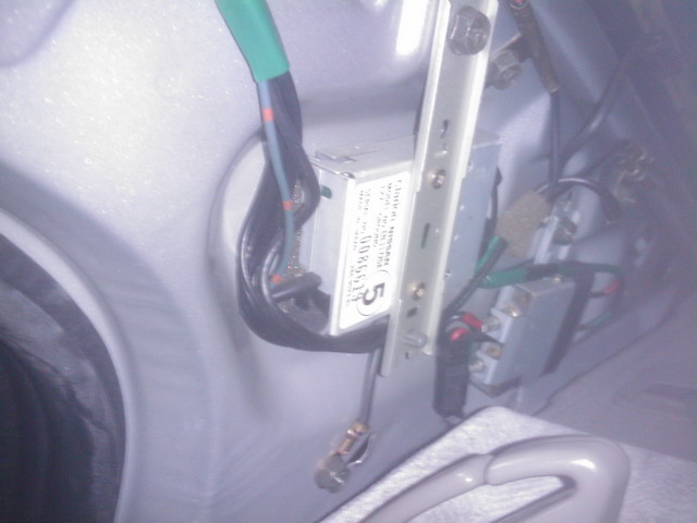

DAKalimov уже написал, но всё же. Это вот фотки с Cefiro A33, если интересно:

Сегодня починили данный трабл (шипение радио при включении обогрева заднего стекла). Спасибо данной темке. Приехал в автосервис. Электрик мол дело в магнитоле вряд ли починим, я ему на форуме тему разобрали, вот фото, давай проверим.
Сняли заднее сидение (внизу два кольца потянуть и снять сидение), сняли слева накладку на спинку, для этого откручивается снизу болт на 10, далее сверху на клипсах пластмассавая накладка на месте перехода в потолок, её отодрали, там этот усилитель, на фотографии он выглядит большим, а на самом деле объем с два спичечных коробка. Результат окислился контакт на массе, мастер подправил сей трабл и вуаля, все в порядке. Стоимость ремонта 200 рублей. Если дружил с руками сделал бы сам. Вообщем доволен. Может подушку сиденья снимать и не надо было только накладку на потолке.
