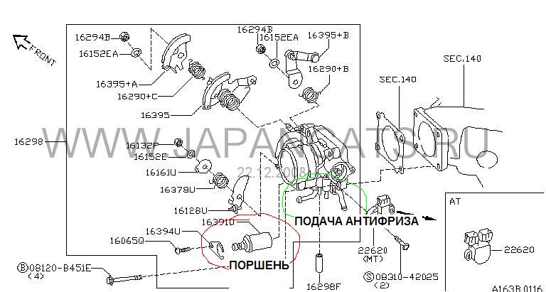

не знаю как устроена дроссельная заслонка на 30, может также как на 32: на заслонке есть (на корпусе внизу) маленький поршень, который при холодном двигателе принудительно приоткрывает заслонку. Через него проходит антифриз и когда он нагревается поршень затягивается и полностью закрывает заслонку. Если у тебя также, может попробовать слегка приоткрыть заслонку принудительно!?

Анатолий Васильев писал(а):
CrazyJapanCar писал(а): Через него проходит антифриз и когда он нагревается поршень затягивается и полностью закрывает заслонку.
А вот этого не встречал......
Может в разных комплектациях по-разному, но у меня вот так:
