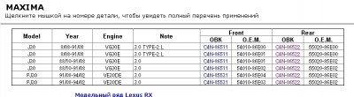

примерно вот так C4N-38132 по этому номеру могу сказать - подходит на NISSAN CEFIRO (94/08-98/11) A32 со всеми двигателями и коробками аналог O.E.M.Rear (задняя) 55020-38U21 55020-38U23
Front OBK C4N-31191 аналог O.E.M. 54010-31U08 54010-31U18 54010-31U09 54010-31U19 CEFIRO (94/08-98/11)
так же, ещё не оригинальная пружина на А32, Suplex 22172 Пружина подвески задней
http://www.infodozer.com/ru/obk ЭЛЕКТРОННЫЙ КАТАЛОГ ПРУЖИН Osaka Bane Inc - OBK
вот по номерам Osaka Bane Inc - OBK http://inta.tomsk.ru/obk.html
MAXIMA (J30)
Front (передняя) OBK C4N-86511 Пружина подвески аналог Nissan 54010-86E00:54010-86E01:54010-86E02:54010-85E04:54010-85E03
Rear (задняя) OBK C4N-86522 Пружина подвески аналог Nissan 55020-86E00
