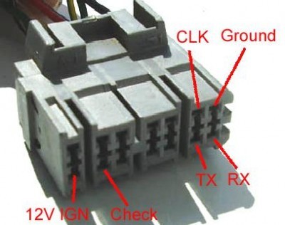

Re: диагностический разъем на а32 95г.
внешний вид разъема А32

Добрый день. Такой вопрос: отличается ли распиновка диагностического разъема на А32B от А32 1995 год?
Просто как описано на форуме, насчет считывания ошибок самодиагностики (замкнув контакты IGN и CHECK), - у меня не получается. Провод CHECK который рядом с IGN отсутствует!!! то есть как на схеме есть один в углу (согласно расположению видимо IGN) и четыре внизу (там где Groung и тд). Получается 5, а должно быть вроде как 6!!! Сканером ошибки считываются, у Юрича считывали, у Стаса тоже...
И соответственно замыкание контактов как на схеме для а32 ни к чему не приводит!

на максимах не на всех идет самодиагностика, а разъем фото выложи в тему и сравни с тем что вышеvovich писал(а):....замыкание контактов как на схеме для а32 ни к чему не приводит!
разъем такой же как на фото выше, только провода CHECK нет, только IGN в том углу слева сверху!!!!тах писал(а):на максимах не на всех идет самодиагностика, а разъем фото выложи в тему и сравни с тем что вышеvovich писал(а):....замыкание контактов как на схеме для а32 ни к чему не приводит!
Ребят сегодня решил проверить ради интереса эту самодиагностику....Вставлял как положено в разьемы скрепку и проволоку замыкая их, и так и сяк делал....Чек энджин как не мигал так и не мигает. Не горит то он горит и тухнет когда машину заводишь, но вот на самодиагностику никак не реагирует.Замыкал разьемы всяко и на разное время, а он даже не моргнул ни разу. В чем причина....может старые хозяева что то напортачили ??? Возможно было какое то вмешательство в бк или что ??
нет у нас самодиагностики, вот и вся причина...
