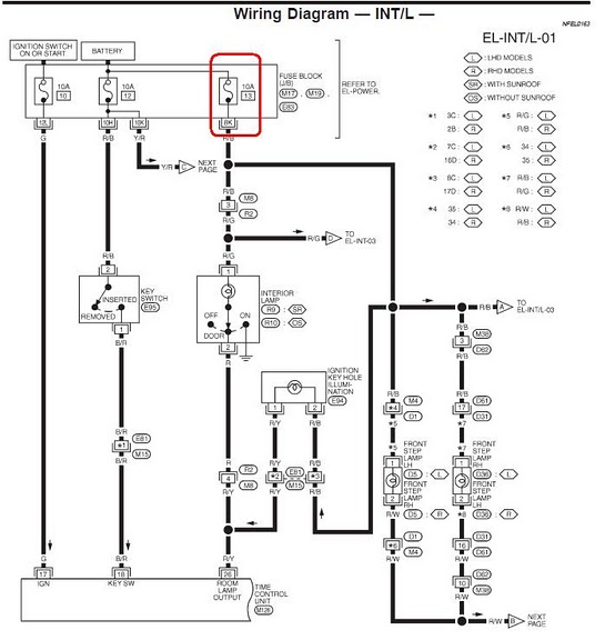

g@mer писал(а):это потолочный принудительного включения,я про плавную подсветку говорю,там напрямую в мозг без предохранителя,иначе как транзистор при замыкании сгорает,а преды все целые?
Я тоже про плавную. Зачем спорить, если даже схему не смотрели? :) Транзистор сгорает потому что он самое слабое и чувствительное звено цепи. Предохранитель никогда не спасает электронику, он только предотвращает короткое замыкание и возможное при этом возгорание.
Вот схема:
https://lh3.googleusercontent.com/-4t7T ... 20Lamp.JPG
Re: Проблема с салонным светом
хорошо,какой пред на общий свет салона?по моему на данной схеме один пред на общий свет салона.если я не ошибаюсь,то на плавной подсветке при сгорании транзистора отсутствует именно масса,потому,что питание плюса шло,и мне перепаяли концы на дверной свет,пришлось исправлять при перепайке транза.кстати,походу данный транз,который пошел на замену должен выжить,т.к. номиналы выше чем у оригинала
g@mer писал(а):хорошо,какой пред на общий свет салона?по моему на данной схеме один пред на общий свет салона.если я не ошибаюсь,то на плавной подсветке при сгорании транзистора отсутствует именно масса,потому,что питание плюса шло,и мне перепаяли концы на дверной свет,пришлось исправлять при перепайке транза.кстати,походу данный транз,который пошел на замену должен выжить,т.к. номиналы выше чем у оригинала
Проверьте ;)
