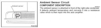

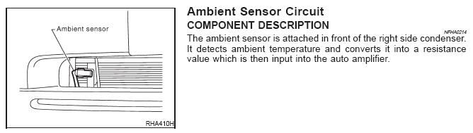

Температура за бортом ------?

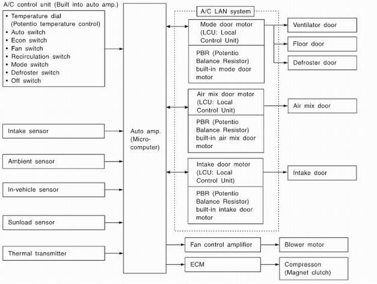

У меня на дисплее показывает температуру так "------оС"(моргает) , то есть не работает.
---Где датчик отыскать?
---Может ли из-за этого не работать климат?
машина QX33.

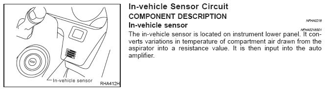

Который в воздуховоде - используется в системе управления двигателем.

пжлст подскажите!
никто не знает солнечный датчик где находится?он не при делах кондея?
