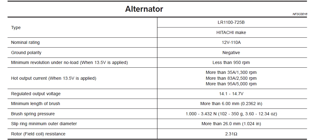

13 В мало, минимум 13.5 В хотя мануал рекомендует, (смотри картинку 14.1 - 14.7 В) возможно регулятор напряжения хандрит, удивляет то что на машину тебе ставят генератор не проверив на стенде, почему?
