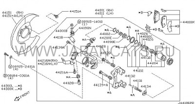

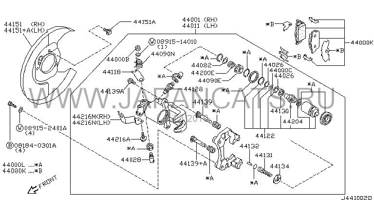

у меня вопрос к знающим:что нужно поменять в суппорте чтобы всё нормально заработало, если кто знает, скажите по номерам на картинке (возвратная пружина может износится как то, может её поменять № на картинке 44200Е № в экзисте 44147-61E00 ??) или не парится и искать суппорт в сборе Б/У ?
Никто не обращал внимания на сколько должен возвращаться поршень назад, на рабочем колесе (суппорте который не греется) у меня возвращается где то на миллиметр, это нормально?? а на том что греется вообще не возвращается даже после чистки и смазки.......
Всем заранее спасибо.
