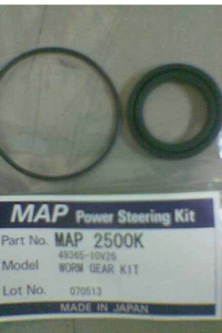

Re: Ремонт рулевой рейки
Спасибо! Это как раз то, что нужно. Ремкомплект рейки всё таки нашел-78 долларов. Наверняка, если покупать лично через фирму-поставщика, было-бы дешевле. Но пока не научился пользоваться програмкой заказа.

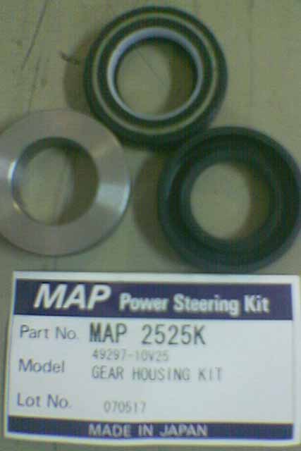

...Поехал в магазин сальников, хотел подобрать отечественный аналог, да не тут-то было. В иностранных внешний размер заканчивается на не четные числа (26х45х8,5), а в отечественных на четные, или что-то в этом роде... Объездил кучу автомагазинов по иномаркам, ничего не нашел, даже под заказ. Где брать сальники пока не знаю[/quote]beliy_san писал(а):
Я знаю контору где всякие сальники можно найти, в особоя тяжёлых случаях кажется даже на заказ делают. Находиться недалеко от метро "Фрунзенская".
