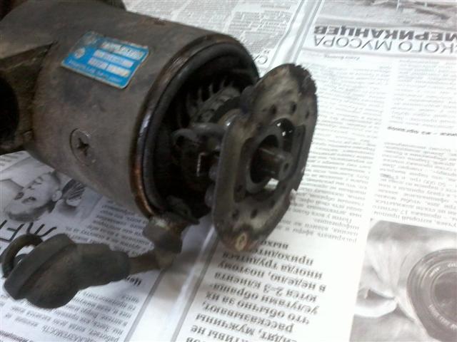

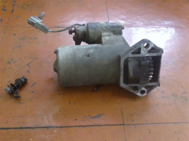

А щелкает именно под капотом
А вот ни то, ни другое оказалось! )) Хотя это первое, что пытался проверить.allert писал(а):Это износился пятачок - контакт во втягивающем реле. к сожалению оно завальцовано, да и сам пятачок еще подобрать надо будет - здоровая такая медяшка. проверить стартер просто - через контакты втягивающего, замыкаемые пятачком подается силовой плюс на мотор стартера, просто обойди их - если мотор заработает - он цел. то что при этом не выдвинется бендикс - не важно. Более точно стартер можно проверить только имея соответствующий стенд.
