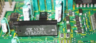

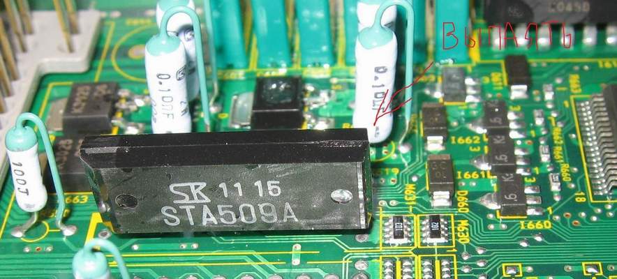

1. покупаем КХХ, арабский стоит 10тыщ, в комплекте есть злощястная прокладка
2. покупаем микросхему для мозгов, в перми 700рублей, хотя цена ей 3 копейки, STA 509 A, производитель вроде томсон
3. ищем теплый гараж, ключи разные, паяльник, руки прямые.

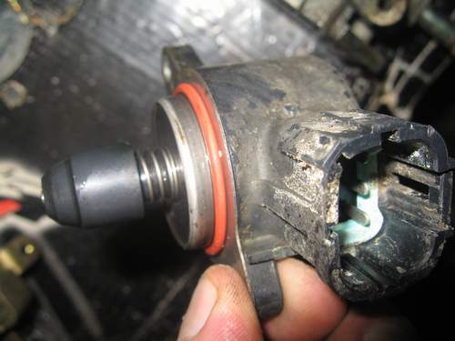

Если движка хватает а потом глохнет на горячую, а на холодную нормально заводиться МАФ пока не стоит покупать.Bardak-2 писал(а):друзья такая тема заводится и глохнет а если заведу и легонько газик трону все впорядке обороты держит и едит как надо!!! что это ? и что такое маф?
Можно обойтись чисткой и обучением ДЗ и КХХ. Я вчера тоже самое проделывал МаФ Стоит на А33 4000 +- 500 р. . А эта опирация 1,5т.р. Советую попробовать.
МАФ это (Датчик массового расхода воздуха) который считает какое количество воздуха идёт в смесь.
А у тебя тупо не встают обороты так что думаю маф пока не стоит брать.

Дело в другом что ему его скорей всего не надо трогать надо чисть и обучать КХХ и ДЗ.
