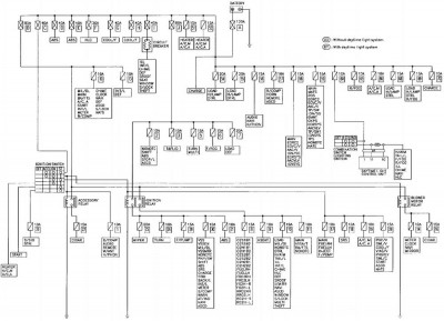

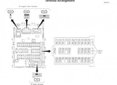

Раз в этой теме речь о предохранителях, хотел бы спросить по поводу предохранителей аудио. На днях накрылась магнитола (штатная BOSE), причем конкретно накрылась, без возможности включения кнопкой "Power". Первая мысль, что скорее всего предохранитель сгорел. Ну открыл я лючок с предами в кабине - зыркнул по схеме на самом лючке, а там два преда значатся как AUDIO, с номиналами 7.5 и 10. Визуально 7.5 отсутствует напрочь, а 10 - цел и невредим. Попробовал вставить пред, номиналом 7.5 в пустое гнездо, но эффекта не дало (умом понимал, что так и буит, но на всяк случай попробовал). Обратися к схеме, выложенной на форуме цефироведов, коллегой Trusishka и обнаружил ажно 4 вероятных предохранителя с меткой AUDIO. Путем исключения из них оставил для интереса 2, один из которых номер 21, а другой - номер 62 в коробочке под капотом. Ну и собственно вопроса у меня два. Первый: судя по схеме, 21 пред отвечает не только за питание магнитолы, но и включение часов. Я правильно понимаю, что если часы, при переводе ключа зажигания в положение Acc, загораются - то пред 21 исправен (это если не вынимать его из гнезда)? И второй: хоть убейте, не могу раздуплиться, какой из предов в коробчке под капотом идет под 62 номером... давайте я фотку своей ниже прилеплю, а вы мне пальцем ткнете, или скажете: "четвертый сверху в правом ряду", скажем?

Re: предохранители А33
Сорри за нечеткий снимок - телефоном снимал как-никак.

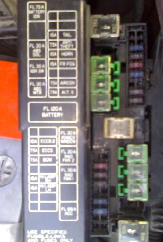

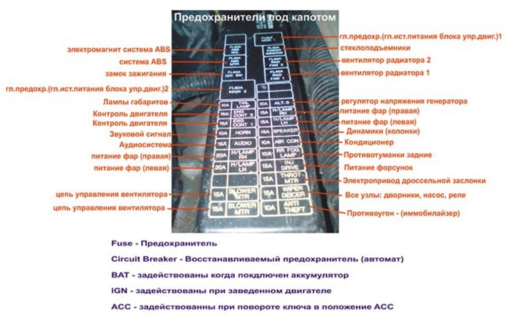

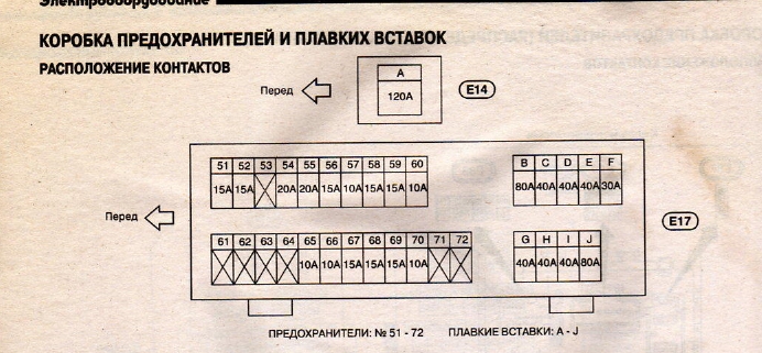

Предохранители подкапотного блока.
51 – 15А
HEATER НАГРЕВАТЕЛЬ
A/C.A Управление климатом
A/C.M Управление кондиционером
52 – 15А
HEATER
A/C.A нагреватель
управление климатом
53
54 – 20А
LOAD Сигнал нагрузки
H/LAMP Питание фар
DTRL Управление фарами АВТО
55 – 20А
H/LAMP Лампы фар
56 – 15А
AUDIO магнитола
NAVI навигашка
H/FONE телефон
57 – 10А
B/COMP компьютер
HORN звуковой сигнал
REMOTE модуль дистанционного управления ЦЗ
ASCD Круиз контроль
58 – 15
MAIN Главный источник питания ( реле экм)
AACVLV Регулятор хх
EGVC/V Электроклапан егр
IGN/SG Питание катушек зажигания
IGNSIS Питание реле системы зажигания
59 – 15А
MAIN Главный источник питания(реле главное)
MAFS Питание датчика расхода воздуха
POS Питание датчика положения коленвала
EGVC/V Питание клапана егр
AAC/V Питание регулятора хх
TR/SW Датчик рулевого.
EMNT
CKPS Датчик угла повороты коленвала
AACVLV Питание рхх
TR/SW1
IGNSYS Питание системы зажигания
TPS Датчик положения дросселя
NONDTC Необнаруживаемые компоненты
NATS
Противоугонка ниссан
60 – 10А
COMBINATION Комбинация
SWITCH Приборов
H/AIM Корректор фар
TAIL/L Габаритов питание
F/FOG Передние противотуманки
R/FOG Задние противотуманки
ILL подсветка
CHIME.NAVI Сигналка, навигашка
HLS Омыватель фар
61
62
63
64
65 – 10А
66 – 10А
A/C. M Управление кондиционером
A/C. A
Управлении климатом
67
68 – 15А
H/LAMP Питание фар
69 – 15А
H/LAMP Питание фар
70 – 10А
CHARGE
Система зарядки
71
72
А – 120А
Все источники питания.
B – 80А
12+13+22+8+9+10+11+14+15 Номера предохранителей имеющих питание от этого предохранителя
C – 40А
ЗАМОК ЗАЖИГАНИЯ+1+21
D – 40А
Система ABS
E – 40A
Система ABS
F – 30A
HLC омыватель
G – 40A
COOL/F Реле вентилятора радиатора
H – 40A
I – 40A
CIPCUIT
BREACEP прерыватель
J – 80A
2+3+5+6+7+25+26+29+30+31
Номера предохранителей имеющих питание от этого предохранителя http://www.cefiro.ru
