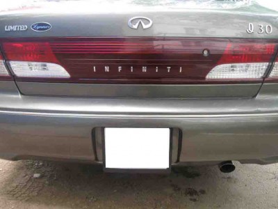

Сегодня не прошел тех.осмотр. Не работает подсветка номерного знака.
Подскажите поподробнее, где она расположена и какая там лампочка нужна. Сам не соображу никак.
Машина Infiniti I30 99 г.в., 32 кузов.

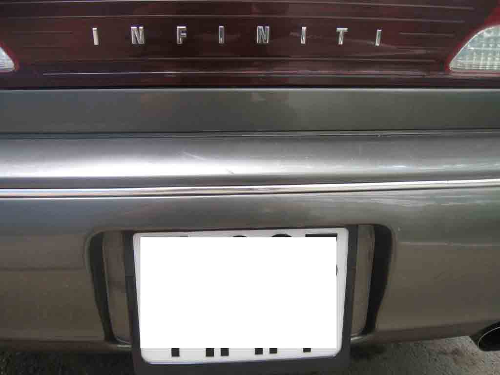

На картинке не понятно, но такое ощущение, что в нем меняют лампы на крышке багажника.
А на бампере в районе номерного знака нет ничего похожего на патрончики. Да и проводов там нет.
Вот...
