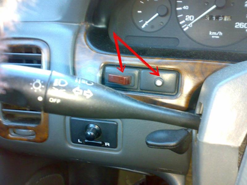

Да а кто ещё знает у меня слева от руля есть вставка с красным светодиодом, интересно это индикатор чего? Точно не секурити систем (она как положено над пепельницей)

Re: Индикаторы приборной панели и внутреннее освещение
Блок это, стоит в панельке водительской двери, той что с кнопками. насчет его ремонтопригодности разные слухи ходятПошёл думать...

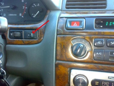

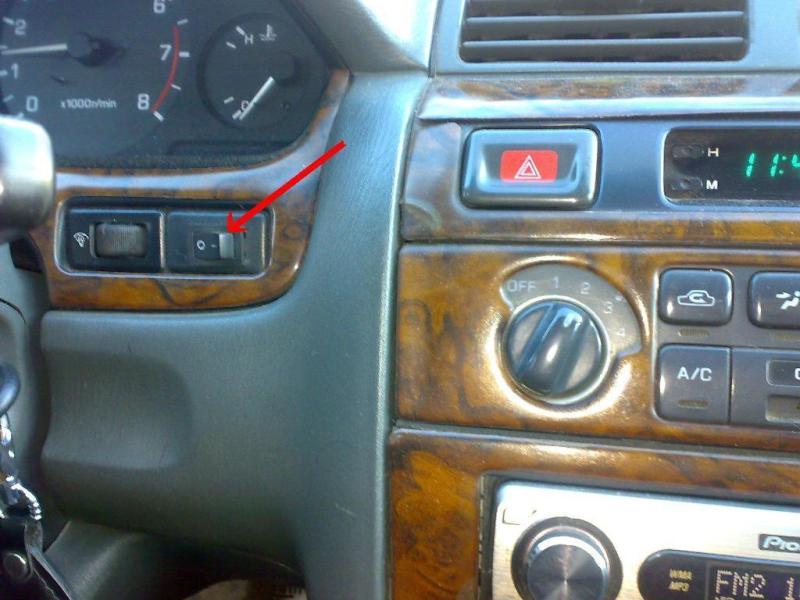

во вложении фотки с интересующими меня кнопками. Заранее Спасибо!
*-ограничено электроникой...
Слышь индюк, если такой генерал, да еще и майор, подскажи лучше что это...MadmaN писал(а):кАлхоз...
