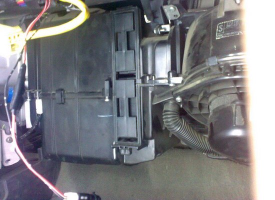

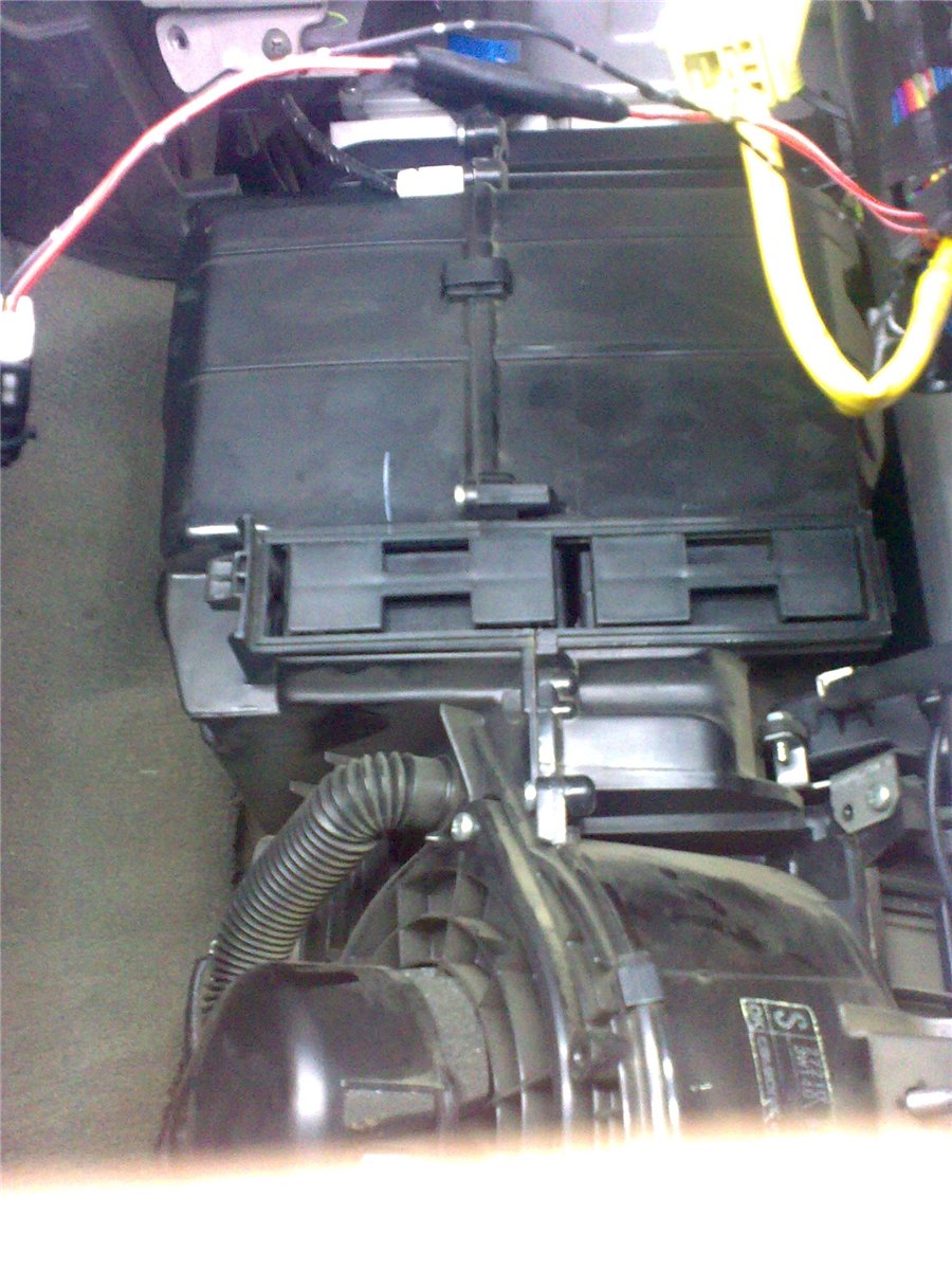

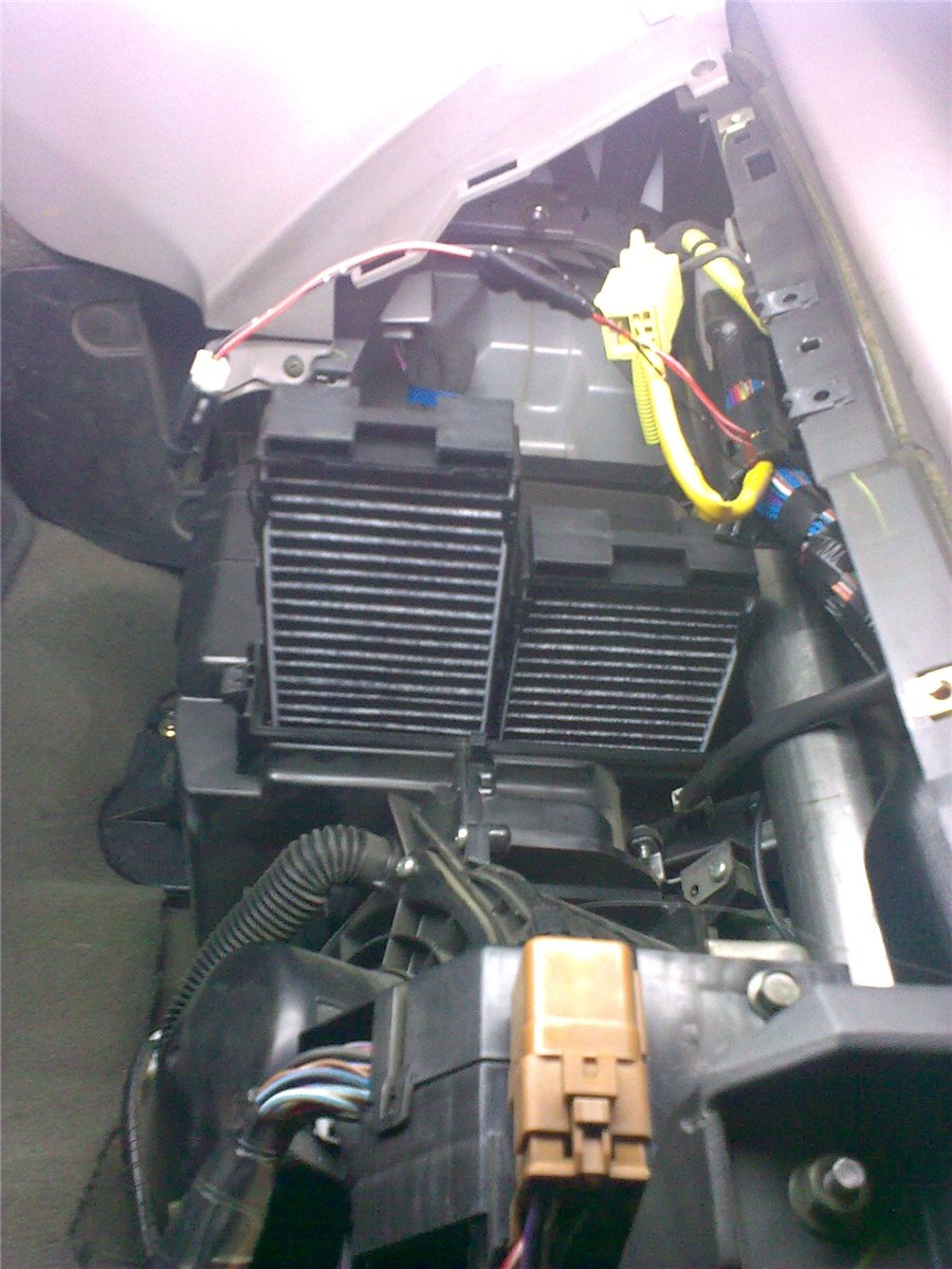

открутил 6 шурупов, снял бардачок и увидел цельную черную коробочку.че еще надо открутить?g@mer писал(а):открываешь бордачек,откручиваешь 4 шурупа,снимаешь его и видишь салонный фильтр из 2 частей

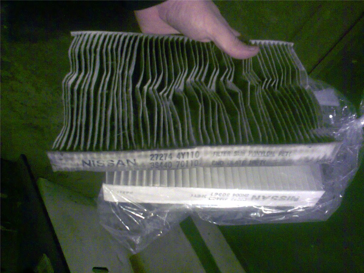

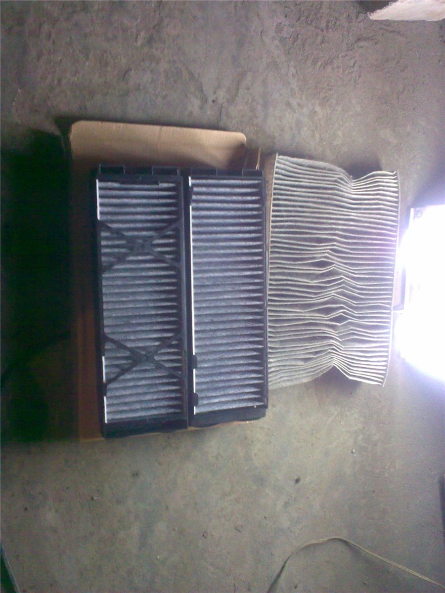

Хотя нужно поиском пользоватся. я уже выкладывал отчет и тем куча по фильтру.
Я брал фильтр от инфинити и30 - двойной. А оригинальный - тряпка.

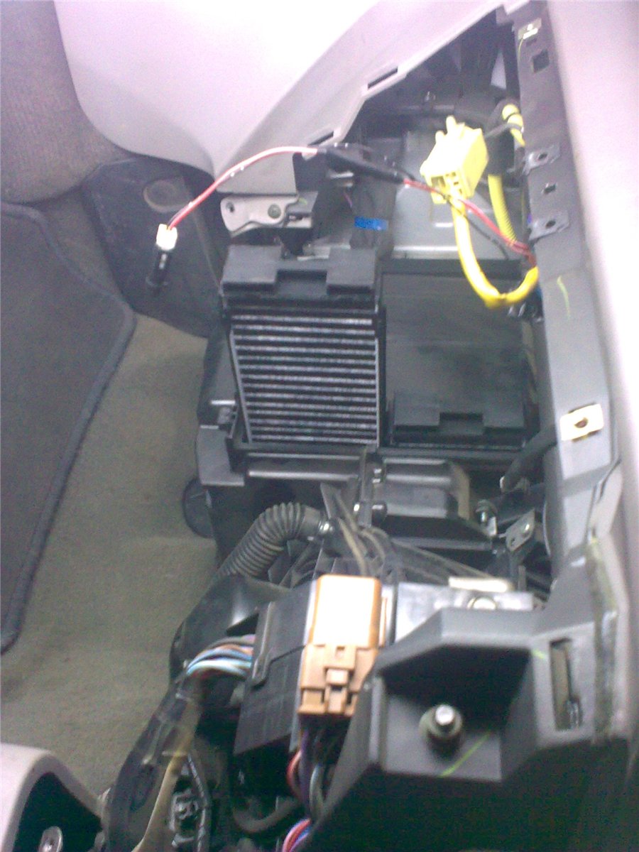

Меняется , на удивление, быстро и просто. Единственный совет- не переусердствуйте с шурупами,они сидят в пластике и петелька слева внизу выглядит довольно хлипко, шайба там не будет лишней.

А фильтр от инфинити угольный?Advocate777 писал(а): Я брал фильтр от инфинити и30 - двойной.

Можно, у меня так и было.Святой писал(а):Вопрос, а где стоит фильтр один, можно вместо него 2 поставить?

Какой купите- такой и будет.Рустам09 писал(а):А фильтр от инфинити угольный?Advocate777 писал(а): Я брал фильтр от инфинити и30 - двойной.
