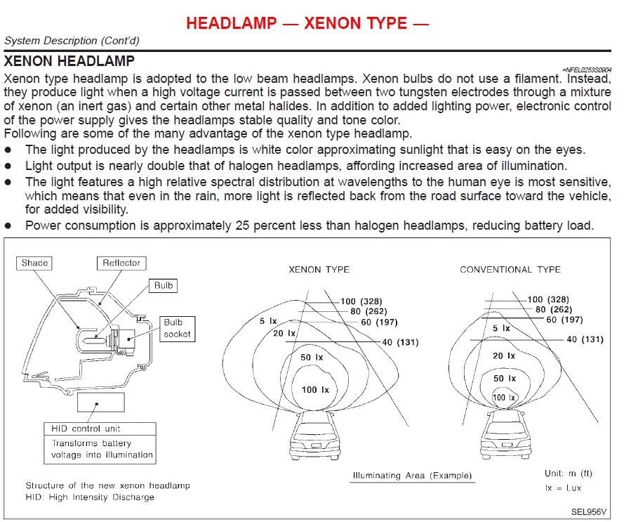

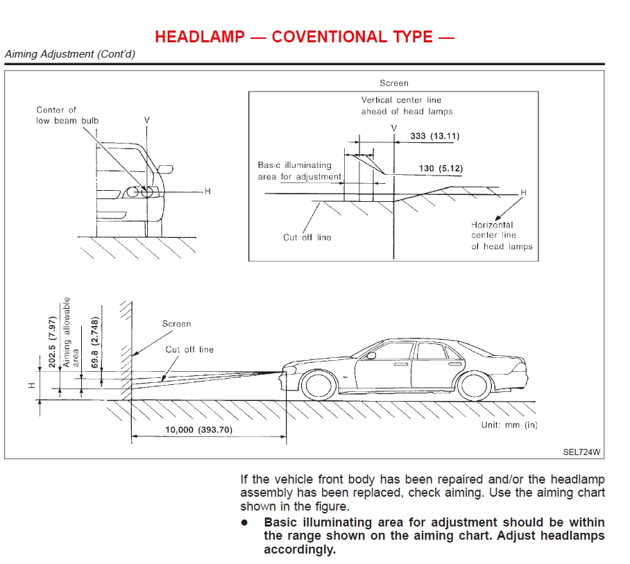

Война с ближним светом
Сообщение otche »
День добрый, проблема с ближним светом, почему он так тускло светит (ксенон). Лампы поменял (оригинал), фары отполировал. Ночь ю вообще невозможно ездить на ближнем (особенно после дождя)
Re: Война с ближним светом
otche писал(а):... Ночь ю вообще невозможно ездить на ближнем (особенно после дождя)
отрегулируй, на мокром асфальте нет отражения света, всем плохо, на любых фарах
otche
Сообщения: 28
Зарегистрирован: 11 мар 2013 15:51
Автомобиль: Maxima QX, 2005 г.в. V6- 3.0 se, АКПП
Re: Регулировка фар А33
Сообщение otche »
НО даже в сухую погоду на ближнем вообще как без света, приходится ездить на дальнем

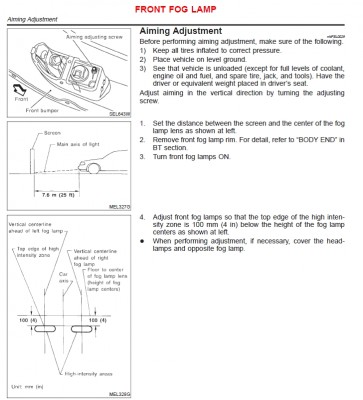

Сообщение sergey130306 »
Кто-нибудь знает, как это по-русски:
2. Remove front fog lamp rim. For detal, refer to "Body End in BT section.
EL-92 FRONT FOG LAMP.JPG (33.29 КБ) 9229 просмотров
sergey130306 писал(а):Кто-нибудь знает, как это по-русски:..............
скопируй и в гугл, переводчик онлайн
sergey130306
Сообщения: 223
Откуда: Питер
Remove front fog lamp rim. - Снять переднюю облицовку противотуманных фар (перевод из гугл переводчик онлайн.)
Мне не понятно, что имели ввиду составители инструкции.
Спрошу по-другому:
Кто-нибудь регулировал ПТФ, не снимая их с автомобиля? Это возможно, или чтобы отрегулировать свет, надо снять фару, подкрутить регулировочный винт, поставить на место, оценить изменения, потом опять снять фару... и так далее до получения удовлетворительного направления светового потока?
