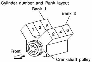

А где здесь находится банк 2? И где он находится, как я понимаю между радиатором и мотором????
Re: Вопро по лямбде
VQ XX DE.jpg (9.16 КБ) 5005 просмотров

банк - это ряд цилиндров, то есть часть мотора... с нумерацией есть какие то странные разночтения, но насколько я понимаю - 2-й - это "четный" банк - 2-4-6 цилиндры и он ПЕРЕДНИЙ, т.е к радиатору...
