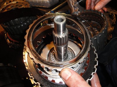

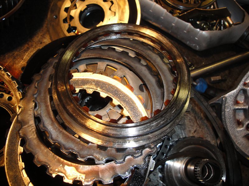

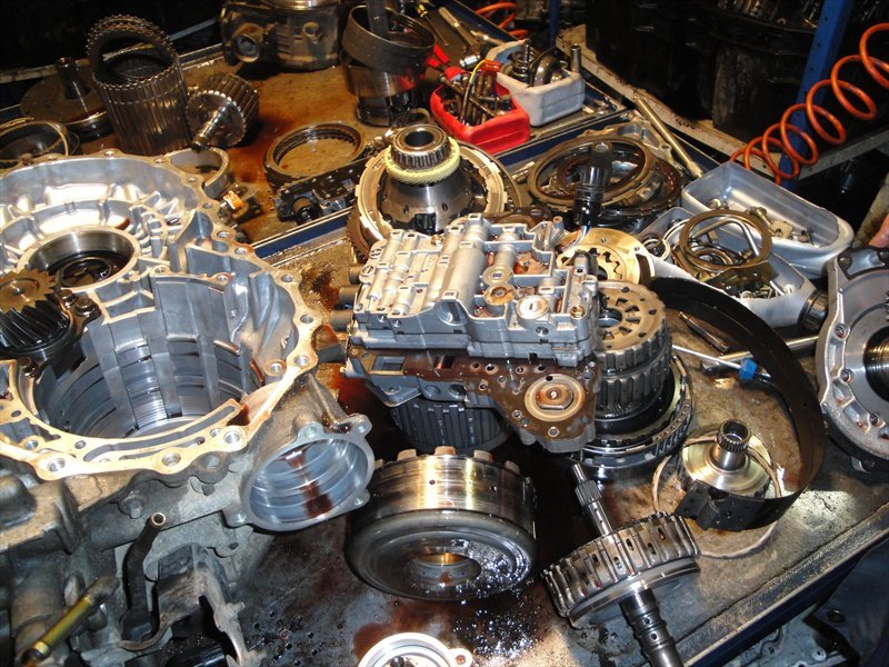

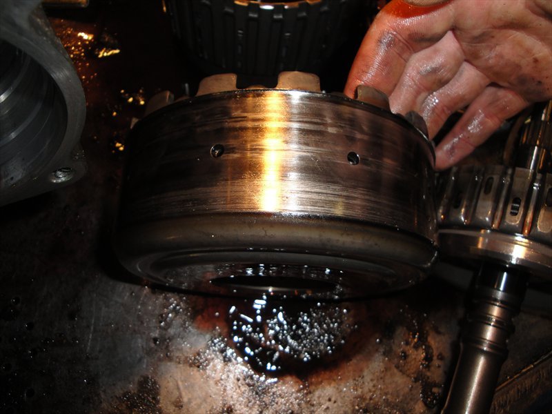

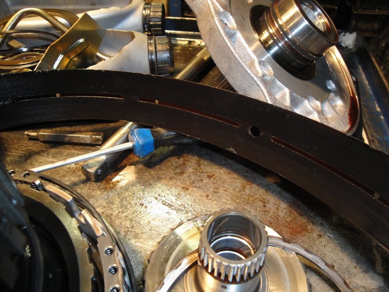

Присутствовал при дефектовке Акпп, НО блин нужно было уезжать в командировку, поэтому фото мало. Ничего не понятно :lol: Видел только перегретый металл и явную выработку торм ленты, а точнее барабана который она обжимает...
Re: Нужна помощь! Сломалась АКПП!
Вопрос - случаем ленту не подтягивали, чтобы убрать толчок с первой на вторую? :)

разобрали сказали торм.ленте пришёл песец:( говорят может бракованная попалась, я хз толи собрали криво то ли чё?! сказали сделают всё по гарантии...

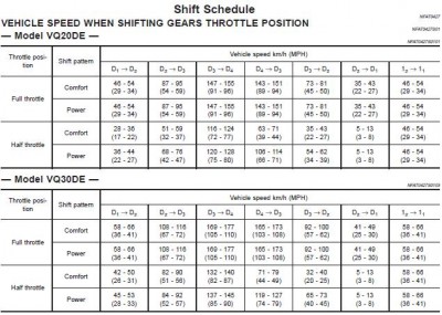

Согласен с ТАХ-ом. Видимо мастера накосячили.
Вот вам табличка с переключением скоростей, проверьте, совпадает ли с тем, что у Вас сейчас:
