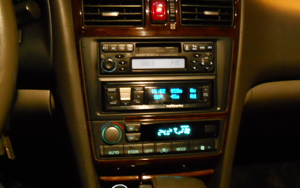

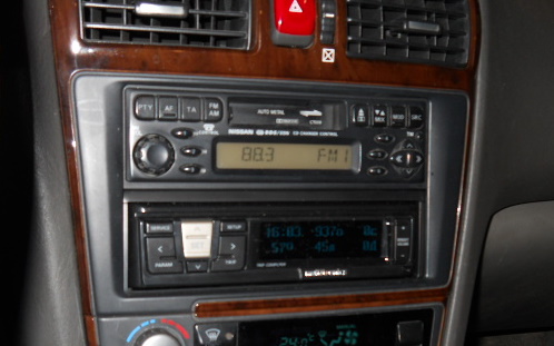

Re: Компьютер для диагностики
- черный провод это масса, хотя она есть и в диагностической колодке, но я решил лишняя масса не помешеет.
- желтый к плюсу после замка зажигания, что бы комп включался не от виртуального замка( от перепада напряжения, когда стартер включаешь) а от поворота ключа. Этот плюс есть на левой колодке над предохранителями.
- коричневый к габаритам ( нужен что бы комп переключался в ночной-дневной режим(приглушение подсветки),и предупреждение о невыключенных габаритах.Этот провод есть в правой колодке над предохранителями.
-и зеленый к датчику уровня топлива ( Теперь комп сам будет показывать уровень топлива ) Этот провод на панели приборов в колодке которя ближе к указателю уровня топлива. Цвет у него тоже тёмно зелёный.
И теперь ВНИМАНИЕ!!! НЕ прозванивайте контрольной лампочкой панель приборов. А то я прозвонил, теперь спидометр не работает
Я комп впринципе ставил из-за диагностики, что бы при каждом "чеке "не ехать на диагностику .При чеке, на панели высвечивается номер ошибки, а приятный женский голос рассшифровывает, что это за ошибка. Ну и так там куча всяких функций около 200.Ещё и панель съёмная.
Вот только что теперь со спидометром делать? Дурная голова рукам покоя не даёт
