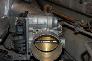

Re: Дроссельная заслонка ДПДЗ (TPS)
Сообщение Kotor »
Прочитал тему. Понял, что проблема с прокладкой КХХ присутствует на машинах 2002 г. с двигателями 2,0 л.
Но из комментов увидел, что это относится и к машинам с двигателями 3,0 л.
Пожалуйста, подскажите, есть ли проблема с двигателями 3,5 л.? Нужно ли делать профилактику, сажать на герметик?
Тросика газа у меня нет. ДЗ выглядит так:
