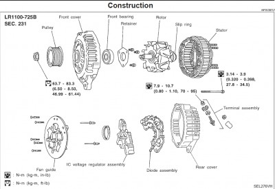

Кто своими руками разбирал генератор, подскажите:
шкив крепит гайка с ЛЕВОЙ или ПРАВОЙ резьбой?
И как именно (инструмент, приспособления) удалось означенную гайку открутить?
Re: Подскажите генератор
sergey130306 писал(а):разбирал генератор...
-обычная резьба, влево откручиваем.
-старым ремнем, оборачиваешь и зажимаешь в тисках, губки тисков не должны касаться шкива и головкой отворачиваем.
ЗЫ. проблемы начинаются дальше, ротор не желает выбиваться из подшипника, винты крышки подшипника закручены со стороны ротора :mrgreen:
зачем собрался менять передний подшипник, он в большинстве случаев живой или проточить токосъемные кольца собираешься

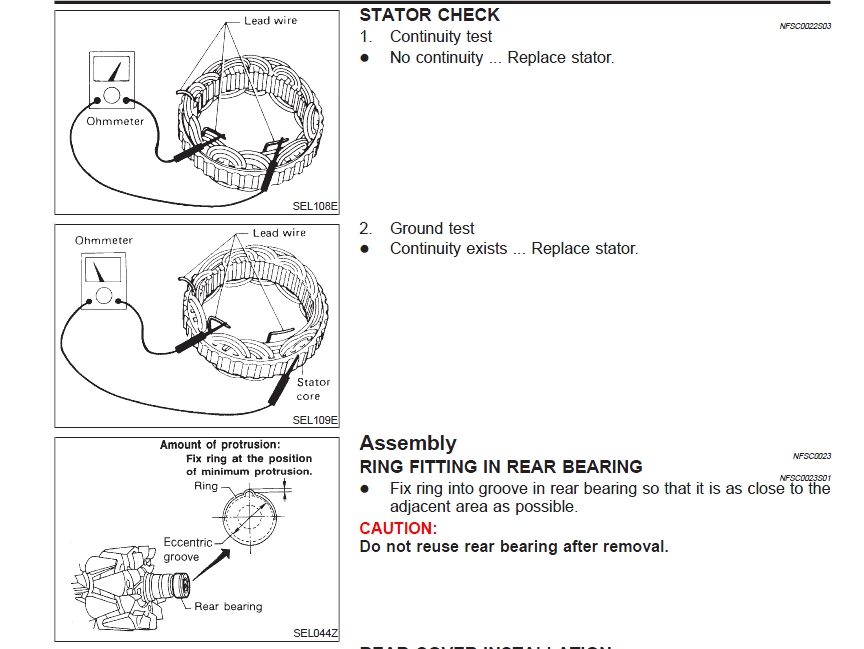

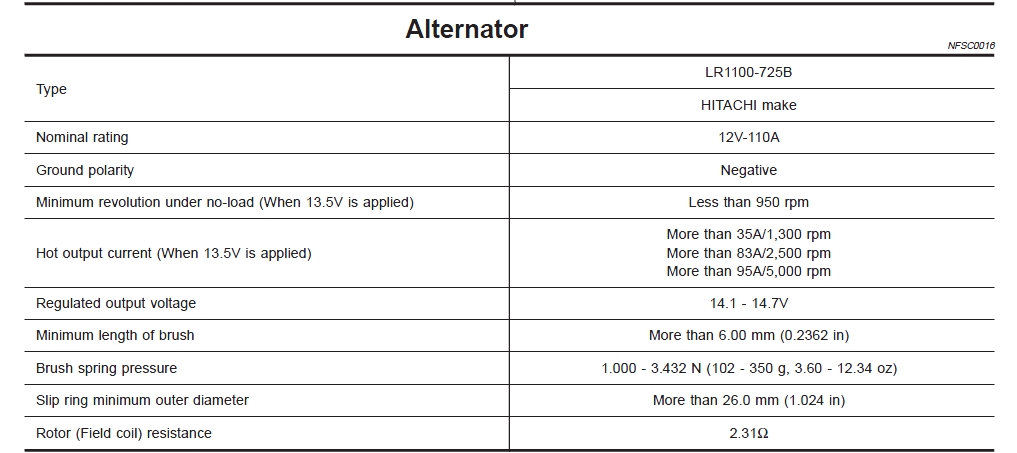

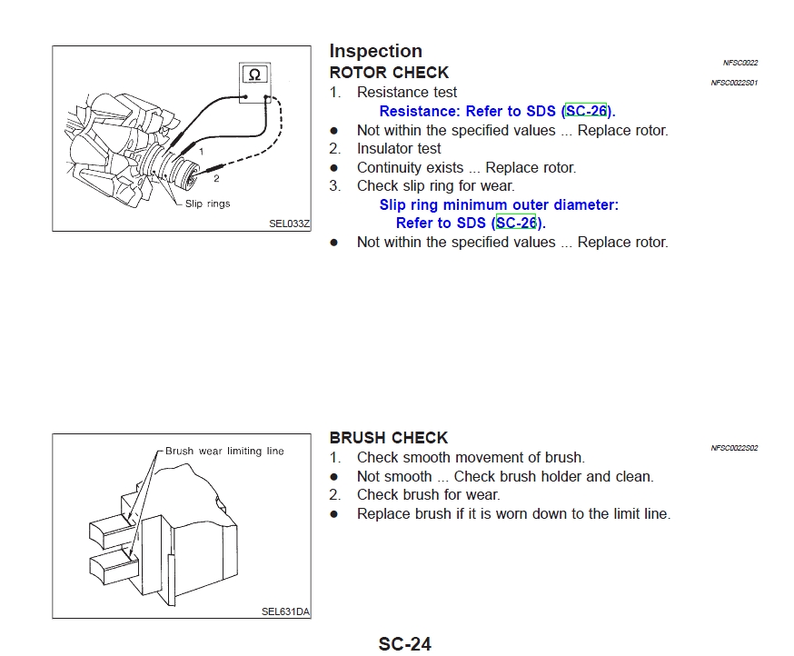

В роторе не прозванивается обмотка. Хочется УВИДЕТЬ причину. Возможно, обрыв, и тогда следующий шаг - перемотка обмотки ротора.
это как же ты роторную катушку перемотаешь :shock: бывает что отпаиваются концы от колец, это еще как-то ремонтируют...

отпаяешь родной мост, и точно один в один паяй в эти места 8 диодный мост, одна пара диодов в середине окажется не припаянной, ножка будет висеть в воздухе - ну и фиг с ней - всё работает.(паяльник лучше, мощный использовать 100-ку)
