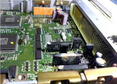

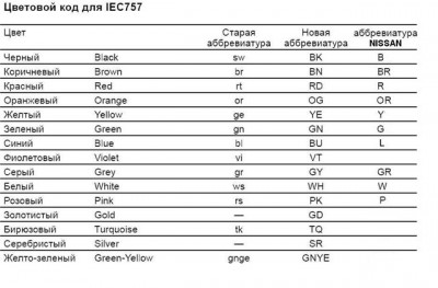

"electronic controlled Engine mount (front/rear)" предназначены для снижения вибрации двигателя и изменяют свою жесткость в зависимости от режима двигателя.внутри подушки "гидроамортизатор" электромагнит, который регулирует жесткость, в зависимости от того подается на него напряжение или нет. при выходе из строя (порыве, замыкании) подушка начинает жужать в результате выгорают ключи (микросхема) в блоке ЕСУ рассчитанных на 4А. рекомендуется ставить предохранитель на 2А, на средний (общий) вывод, на котором постоянно при вкл. зажигании висит +12В, ставить на контакт у которого напряжение (12В) имеется при ХХ и при оборотах выше ХХ. Общий провод у подушек под - 3, по схеме этот провод цвета W/L (белый/синий). можно установить на каждую подушку предохранитель 2А, появится возможность раздельного отключения подушек, в случае выхода однойиз строя.
при оборотах выше холостых напряжение меняется от 0 - 12В. разъемы подушек в разных местах,один рядом с радиатором,второй рядом с датчиками температуры ОЖ. если возникнет подозрение в неисправности подушек, "жужание" разрыв рекомендуется их отключить(если не установлен/ны предохранитель/ли) во избежании выхода из строя ЕСУ блока управления двигателем.
