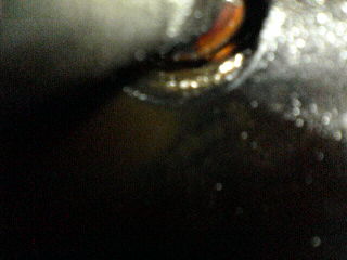

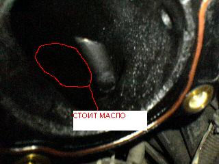

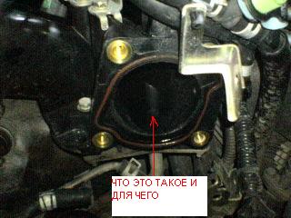

Снял дросельнцю заслонку почистить а за ней какойто сапун стоит масло
правда вроде судя по конструкции у этого сапуна есть приямочек и слив обратно в матор
подскажите что это и для чего такая хреновина
и еще вопрос снимал дросельную заслонку отключал все провода но сам датчик положения с заслонки не снимал
нужно ли обучать заслонку и положение или нет
спасибо
стоит масло но какогото бурого цвета
вот такая хреновина
вот такая хреновина

блин перерыл весь мануал не могу найти эту трубку
народ подскажите что за преблуда из мотора залезла во впускной и зачем
Re: снимал дросельную заслонку отключал провода обучать засл
трубка рециркуляции отработанных газов.
обучать надо, но не заслонку а регулятор ХХ.

Масло попадает через вентиляцию картера преимущественно на высоких оборотах, это нормально.
