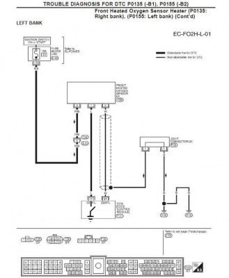

Всем доброго времени суток. Загорелся чек считал ошибки p0155 и p0135 ставлю новые лямбды ошибки не сбрасываются. Ребята выручайте что может быть?. Такое ощущение что мозгам пипец настает.

Питание на датчик(и) приходит?

Да проверял . Что лямда возле радиатора все нормально плюс и минус подходят. А вот что ближе к кузову там плюс это красный с черной полосой прозванивается на массу хотя я разъем с мазгов снимаю он не звонится тоесть все нормально. Минусовой провод нормально звонится проверял с аккумулятором.я думал может где-то на массу закоротило но нет.что за фигня вообще не понимаю

Не понял, как ты минусовой проверял.
"+" на лямбдах есть всегда при вкл. зажигания.
"-" с CPU "включается", там -же контроль целостности всей питающей цепи(по току)

Вот в том и дело что минус беру с лямбды а плюс с аккумулятора показывает 12в а беру плюсовой провод с лямбды а минус с аккумулятора ничего нет.прозваниваю другую лямду с помощью тестера минусовой провод на массу все нормально пищит тоесть минус есть. А на другой лямде минусовой провод на массу не пробивается.пробивается плюсовой пищит но включаю зажигание с него ничего не идёт а минусовой то провод работает. Что за хрень я вообще не пойму.

"Погоду на луне" ты меришь :D
При вкл. зажигании(двиг. не работает)
На 3-ем пине 12В, на 1ом 12В (Подогрев отключен)
Двигатель работает(не менее 3-х минут)
На 3-м 12В, на 1м 0В (Подогрев включен)
Все замеры относительно "-" (массы/земли/корпуса)
На схеме, в ECM дорисовал "выключатель". О нём выше писал.
P.S. Предохранитель нужно проверить №34.
Я попутал с А33..
