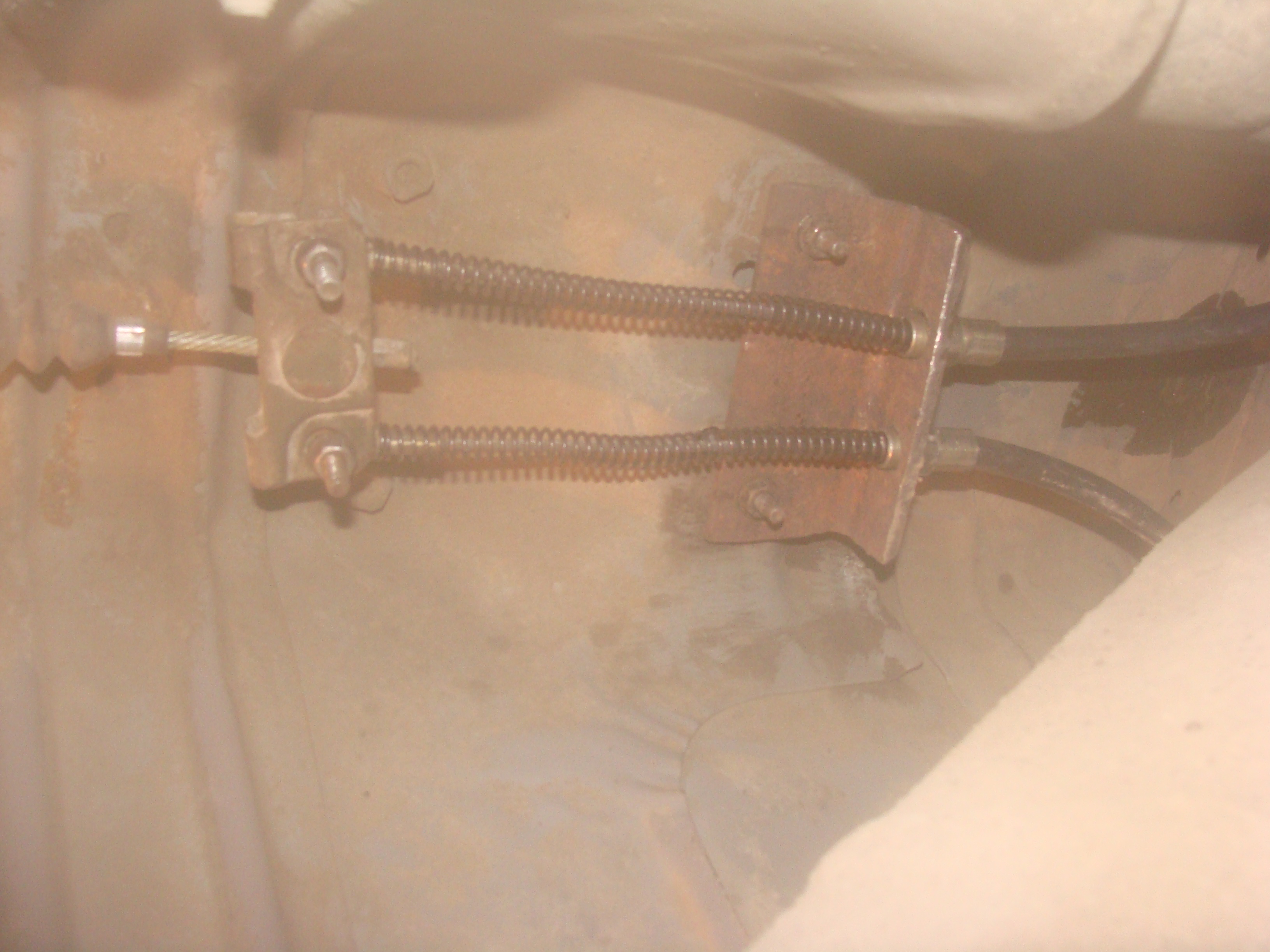

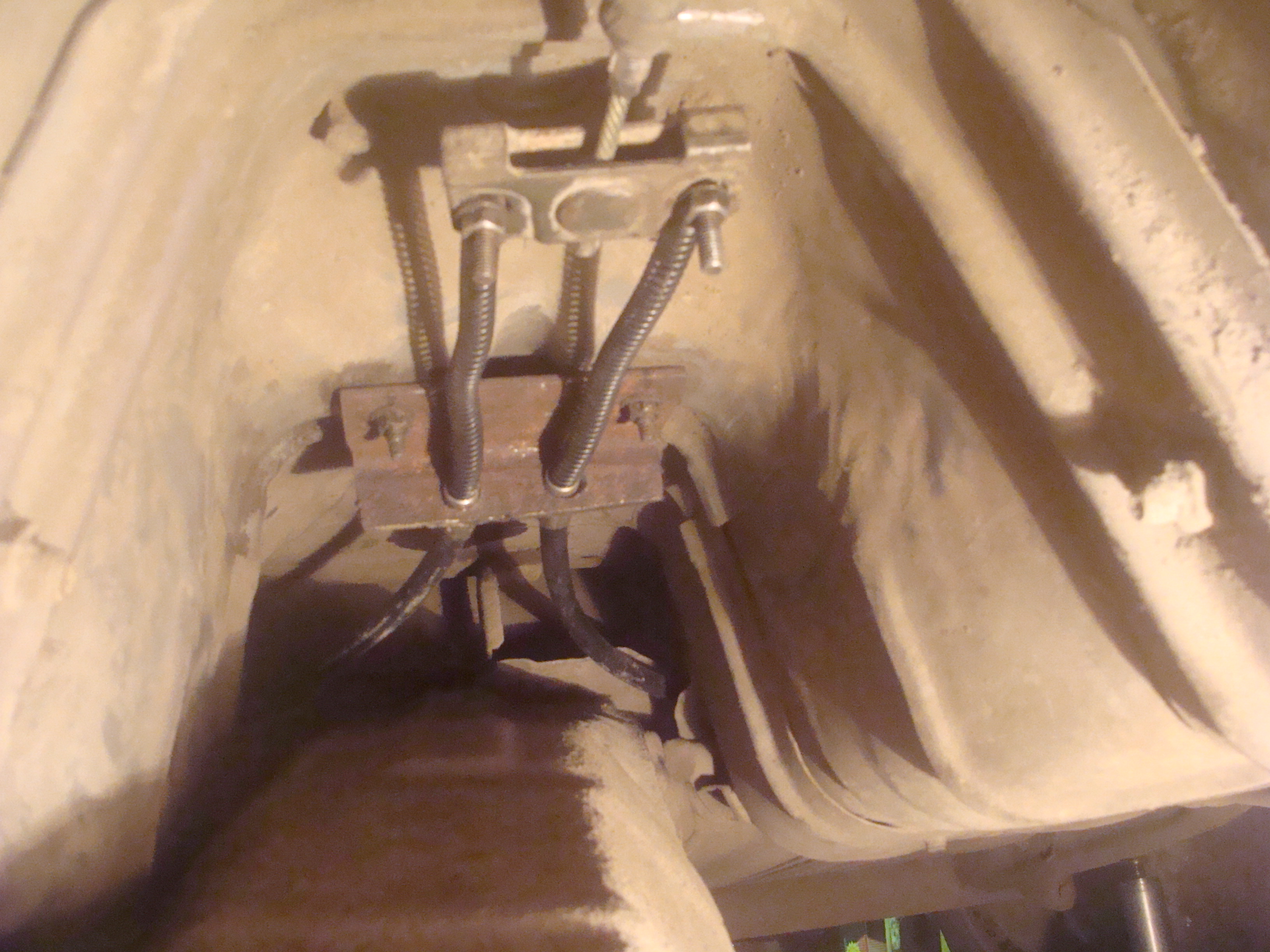

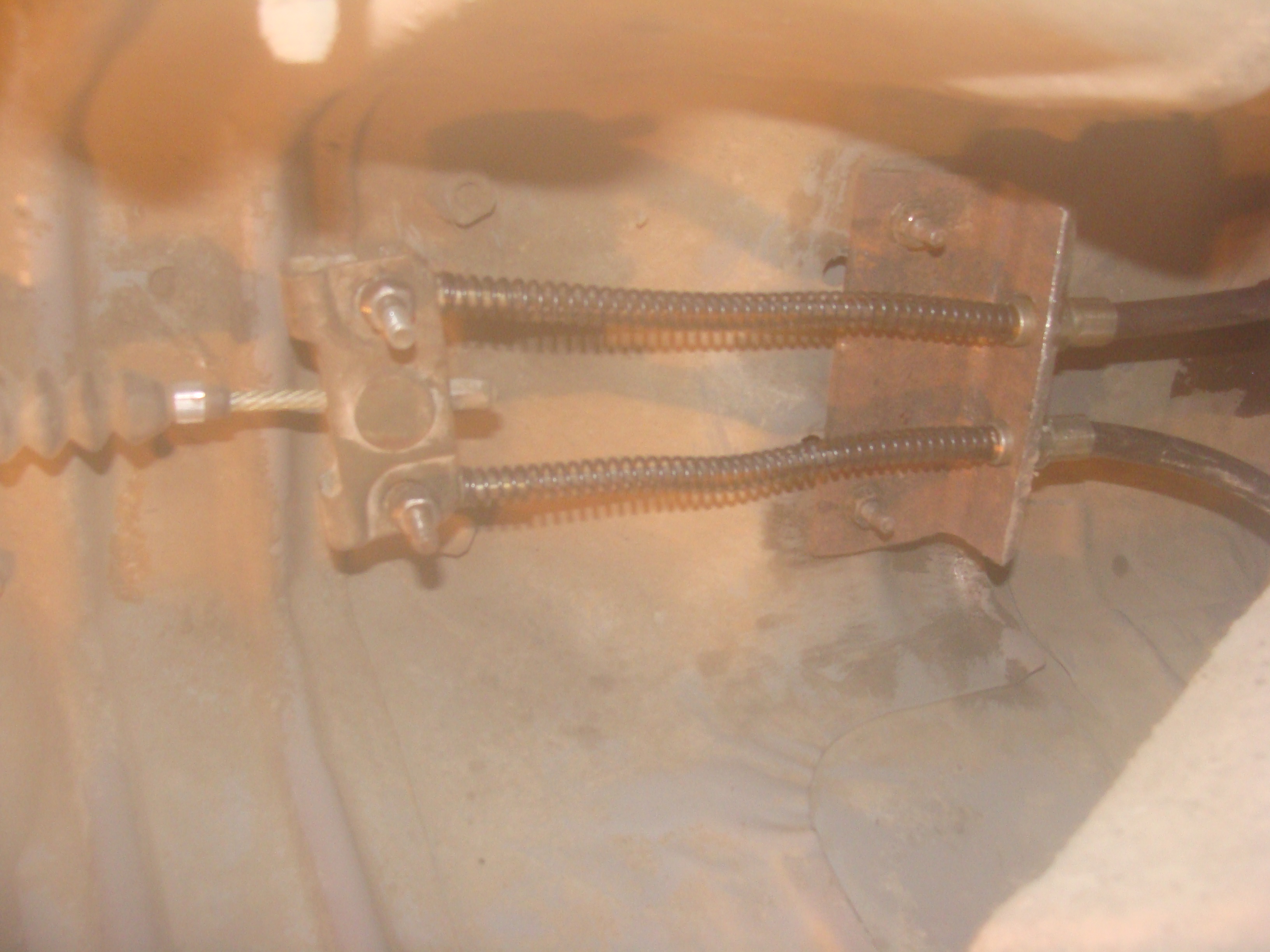

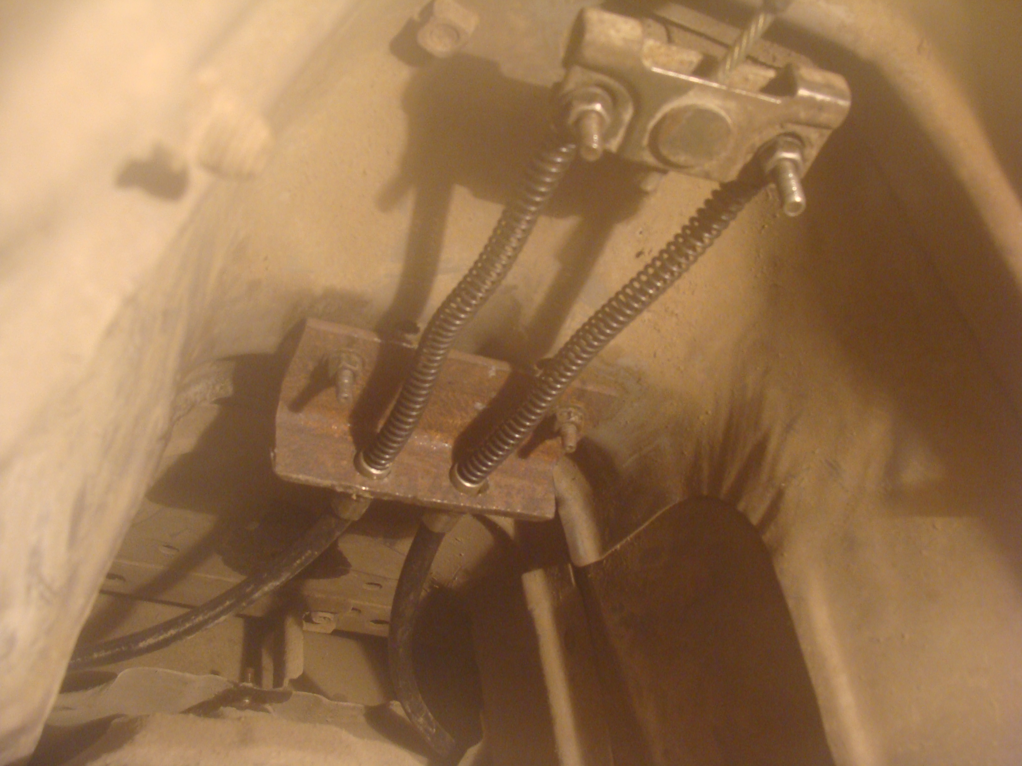

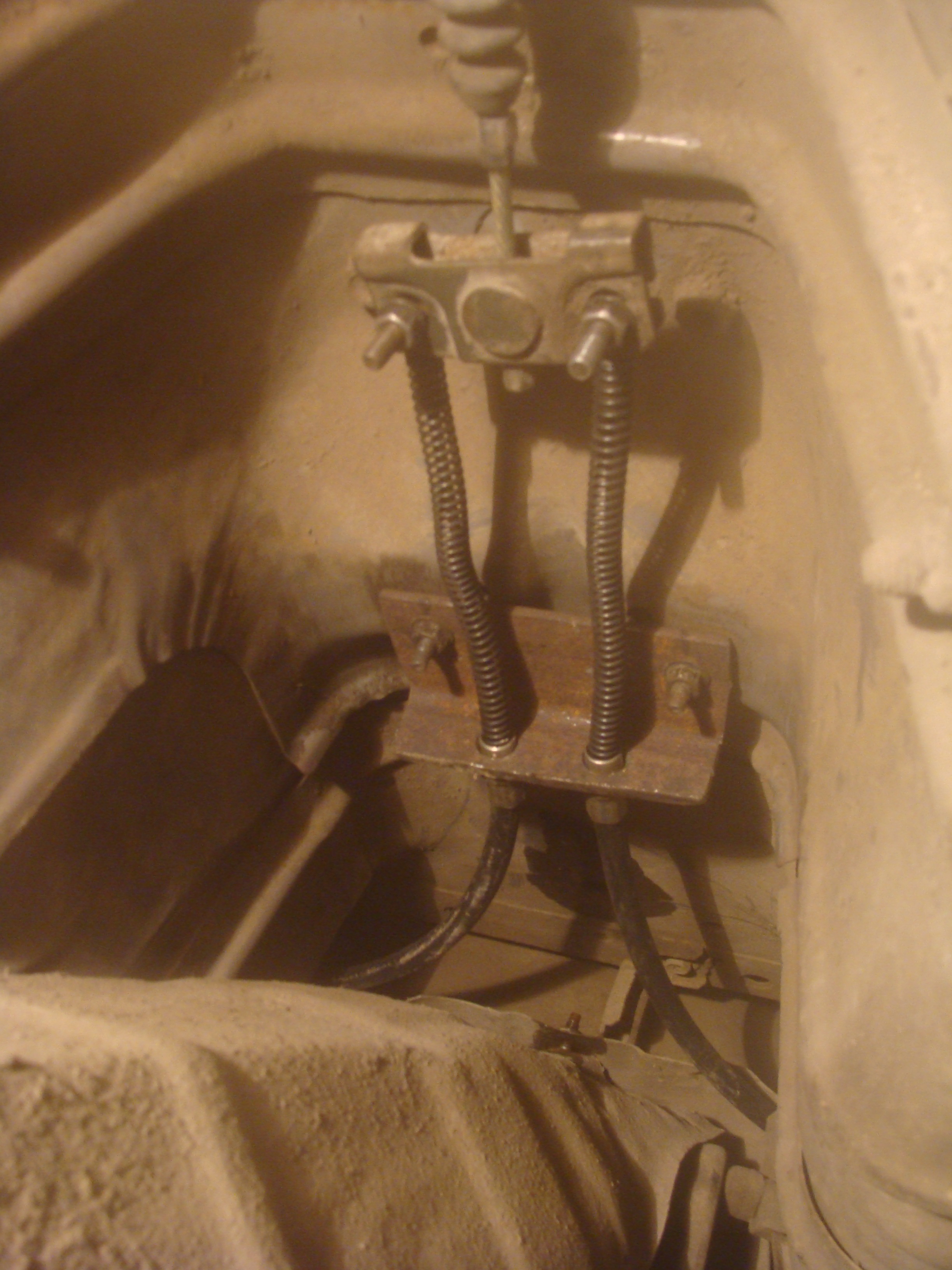

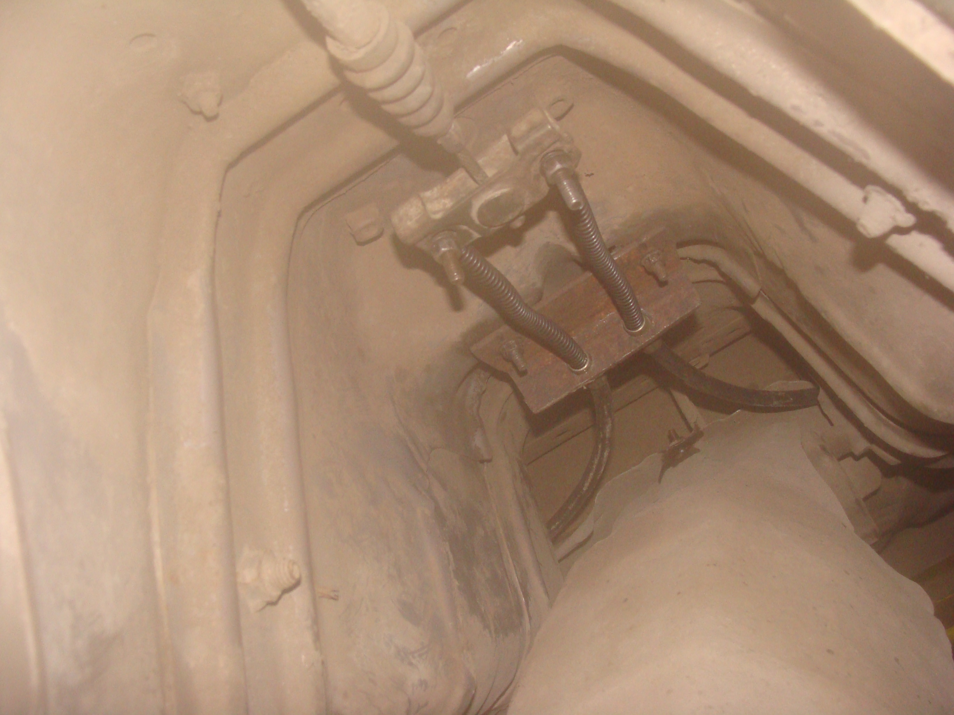

Трос ручника от Ваз2108 на Максиму А32 (Фотоотчёт)
- geny_solikamsk
- Сообщения: 104
- Зарегистрирован: 17 фев 2011 17:42
- Автомобиль: Nissan Maxima 1997.VQ25 MT Араб
- Откуда: пермская обл соликамск
S.t.a.l.k.e.r.
- Сообщения: 1146
- Откуда: Волгоград
Re: Трос ручника от Ваз2108 на Максиму А32 (Фотоотчёт)
В связи с этим возникает вопрос - почему была заменена пространственная ориентация тросов?
