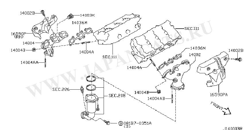

Короче, прописали по новому чип-ключ, оказывается в нем все было дело. Пробуем завести, заводится. Но работает как то странно, с ранее описанными симптомами. Т.е. Троит, пыхтит и черный из трубы, видимо когда пытались разобраться снималивсе начал подсасывать воздух. Еще такая фишка, во время работы в том месте где дроссельная заслонка , КХХ постоянно что то жужжит как бы подстраиваясь. И потом когда нажимаешь на газ она газует, но при опускании педали глохнет. Что возможно? #-o Вот я так думаю кислородный датчик, что троит наверно свечи попробую поменять. Да и еще когда снимали катализатор один болт крепления сломался (прикипел), так в том месте теперь вали т дым может быть все дело в этом кислородный датчик не правильно определяет показания и обедняет систему. Я бы руки оторвал тому кто поставил эту гребаную систему с чип ключом, ее и так довольно сложно угнать, так он еще к этому поставил и замки на капот и КПП. Будем теперь мучаться дальше, может у кого есть какие соображения, приму все во внимание. Устал уже :cry: :cry: :cry: Сифонит в месте крепления катализатора и впускного коллектора посоветуйте что можно сделать
