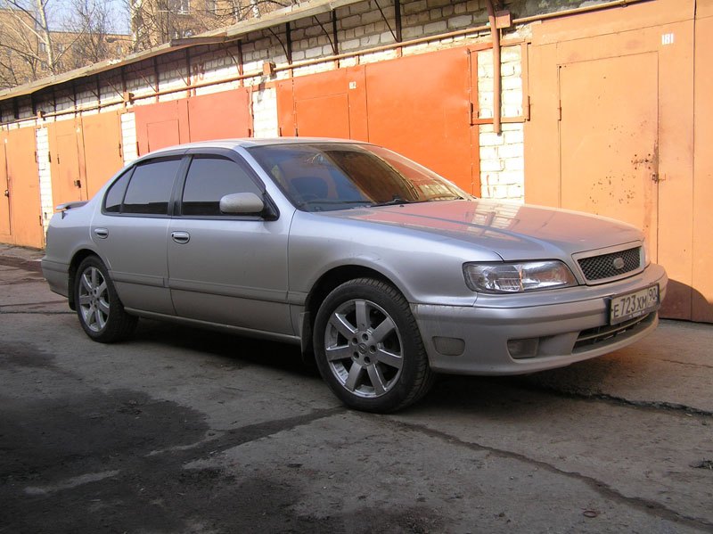

в магазине предложили взять диски размерностью: R17 5*114,3 66,1 вылет(кажется) 35-40 7-7.5 и резину 235/45/17.
Если ставить такую резину не будет ли шоркать где-нибудь???
Если будет, то напишите свои рекомендации и по дискам и по резине!!!

О тяжелом руле - имеет место быть. Каждое лето, расстраивался дня 3, после переобувки в 55ю резину. Полное ощущение что накрылся гидроусилитель. Потом привыкаешь...что характерно, переобуваясь в зимние "14е", обратного эффекта не замечал.

JeDie, ага, даст кто то такую резину покататься))Если никогда не ездил на "45", поищи у кого можно взять прокатиться
я бы даже еще поуже взял. Не знаю как у вас в Томске, а у нас после асфальт со снегом сошел, а там где остался (эти те догори которые в том году капитально ремонтировали) получились отличные грузовые колеи... Максима чето нифига не грузовик по ширине225/60 R16,
да и смысл в супер пупер низкопрофильной резине? У Максимы все равно управляемость скажем так на очень среднем уровне (ну не спортивный это авто) а по прямойJeDie прав
а на прямой, по мне без разницы высота профиля
