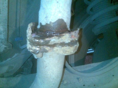

Нашёл на рынке хомут производства Bosal 15 см в длину и 54 мм в диаметре. Стенки толстые, болты мощные, короче внушает доверие. Срезал крепления с глушака и с резонатора стянул хомутом и всё стало отлично. Предыдущий опыт с хомутами российского пр-ва был тоже отрицательным жиденькие они.

Кстати, как-тописал, был опыт "полевого" ремона глушителя. Сломался фланец (стык перед задней банкой). Оказывается конец выхлопной трубы из банки по внешнему диаметру равен внутреннему диаметру тракта. Поэтому отрезанный кусок в 6 см на поксиполе надежно держит последнюю часть уже больше года. Так что торопиться не надо!
