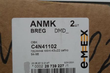

размеры задних пружин C4N41102 OBK Пружина зад (Cefiro A32 S.Touring VQ25/30DE tou 94-98)
диаметр прутка 12 мм
диаметр внутренний
87 мм верхний
79 мм нижний
306 мм длинна пружины

Просто ситуация такая, у меня primera p12, я поставил пружины robni 38u23 и у меня нижний виток как то не уверенно лежит, так как он больше в диаметре. Амортизаторы у меня такие же как на A33. Поэтому я хочу попробовать поставить аморты от А32.
