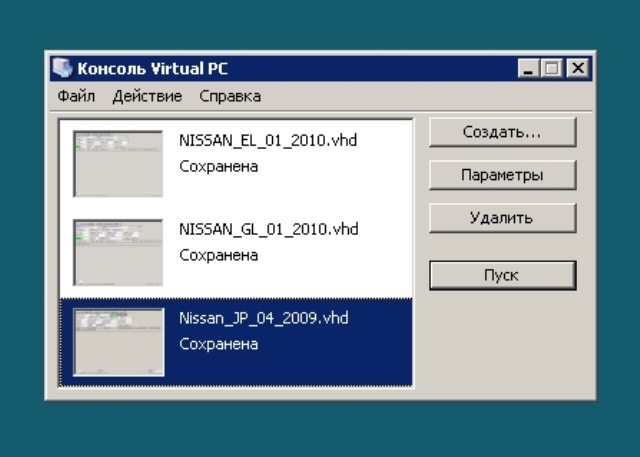

1. Для начала необходимо скачать программу "Microsoft Virtual PC" (для каждой ОС она своя)
форум Microsoft Virtual PC 2007 SP1 программа является полностью бесплатной
http://social.technet.microsoft.com/For ... 5c5ecb3e6f
ссылка на Download Microsoft Virtual PC 2007 SP1
http://www.microsoft.com/downloads/en/d ... layLang=en
к сожалению программа на английском языке, но Русификатор Microsoft Virtual PC 2007 6.0.156.0 существует и проживает по этому адресу
http://msilab.net/rus.4067
распаковываем там всё написано читаем текстовый файл, копируем вставляем в программу, к стати программа Microsoft Virtual PC не размещает на рабочем столе иконку, создаем ярлык и отправляем на рабочий стол, для удобства пользования.

3. Скачиваем и распаковываем каталог
4. После чего заходим в распакованную папку и кликаем по иконке с мониторчиком ( NISSAN_EL.vmc /NISSAN_US.vmc /NISSAN_CA.vmc / NISSAN_JP.vmc )

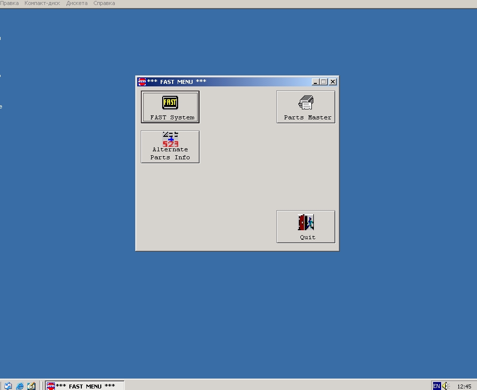

1. Выбираем ярлык FAST Menu
Вложение:
FAST Menu.JPG [ 79.77 КБ | Просмотров: 24099 ]
где 4 основные кнопки:
- каталог запчастей
- применяемость деталей по моделям
- альтернативные номера (взаимозаменяемость)
- выход из программы

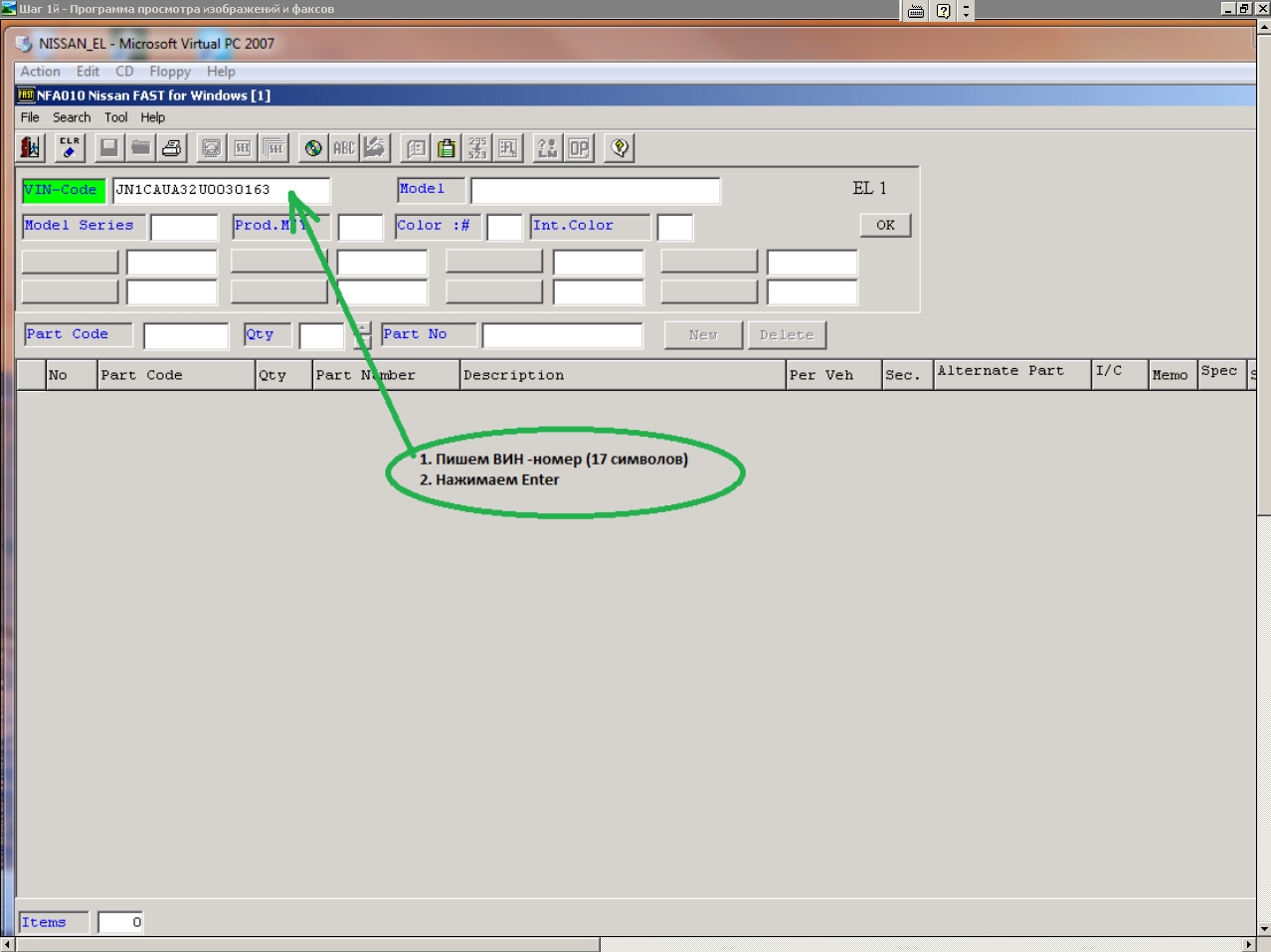

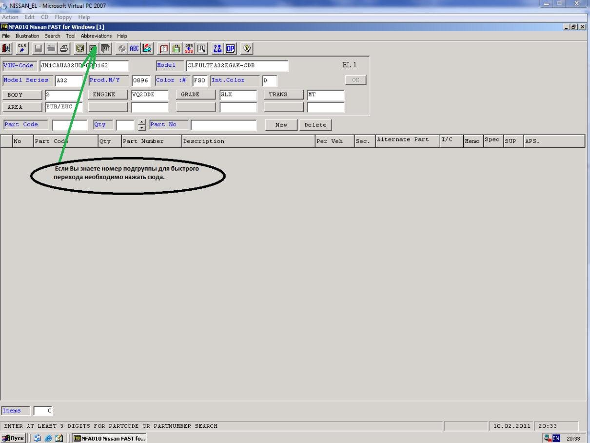

2. Выбираем FAST System, появляется картинка с основным рабочим полем:
В поле "VIN-code" вводим VIN автомобиля (обычно в "техпаспорте" - идентификационный номер) и нажимаем Enter
Вложение:
1й.JPG [ 304.49 КБ | Просмотров: 24099 ]
Каталог распознал машину и теперь можно выбрать для нее любую деталь.

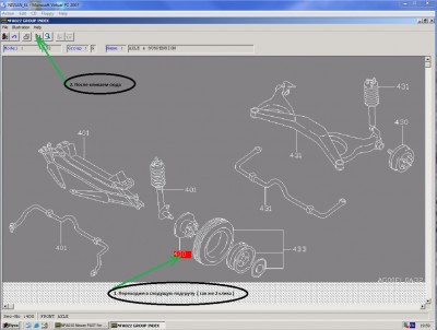

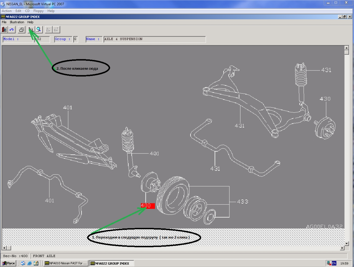

4. нажать кнопку General Index, появится общая картинка с основными узлами автомобиля (группы):
Вложение:
2й.JPG [ 288.42 КБ | Просмотров: 24100 ]

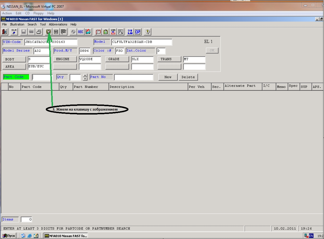

Двойным щелчком "мыши" выберите буквенный индекс группы запчастей - буква должна изменить на красный (первый щелчок - синий, второй - красный). После этого нажмите F2 (или кнопка "Group Index" на панели), появится окно с изображением секций и их номерами.
Вложение:
3й.JPG [ 486.11 КБ | Просмотров: 24099 ]

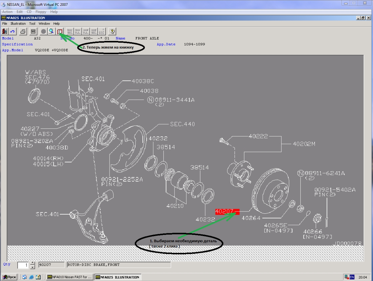

Выберите двойным щелчком требуемую секцию. Затем нажмите F2 (или кнопка "Illustration" на панели) 5. Секция может состоять из нескольких подразделов и тогда при переходе из групп в секции, программа предложит варианты подразделов. Например, выбираем первый. Перед вами картинка со схематическим изображением деталей секции и их взаимным расположением.
Вложение:
4й.JPG [ 407.08 КБ | Просмотров: 24102 ]
Практически каждая деталь имеет свой КОД который вынесен сноской (не путать КОД с НОМЕРОМ детали - одному коду могут соответствовать несколько номеров!)
6. Одинарное нажатие на код детали высветит в нижнем поле картинки ее название детали. Чтобы получить номер детали необходимо дважды кликнуть по коду (окрасит его в красный цвет) и нажать F5 (или кнопку "P/? Search" на панели).
Вложение:
5й.JPG [ 447.15 КБ | Просмотров: 24100 ]

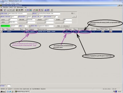

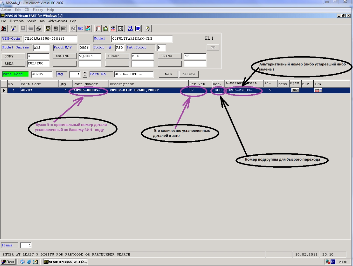

7. Появится основная форма (Parts List Display) с наименованием и оригинальным номером (Part Number) необходимой запчасти.
Вложение:
6й.JPG [ 338.04 КБ | Просмотров: 24099 ]
В некоторых случаях программа неоднозначно определяет номер выбранной запчасти и предлагает несколько вариантов. В этом случае обратите внимание на пояснения в столбце "Specification" по каждому варианту и выберите наиболее подходящие условия.

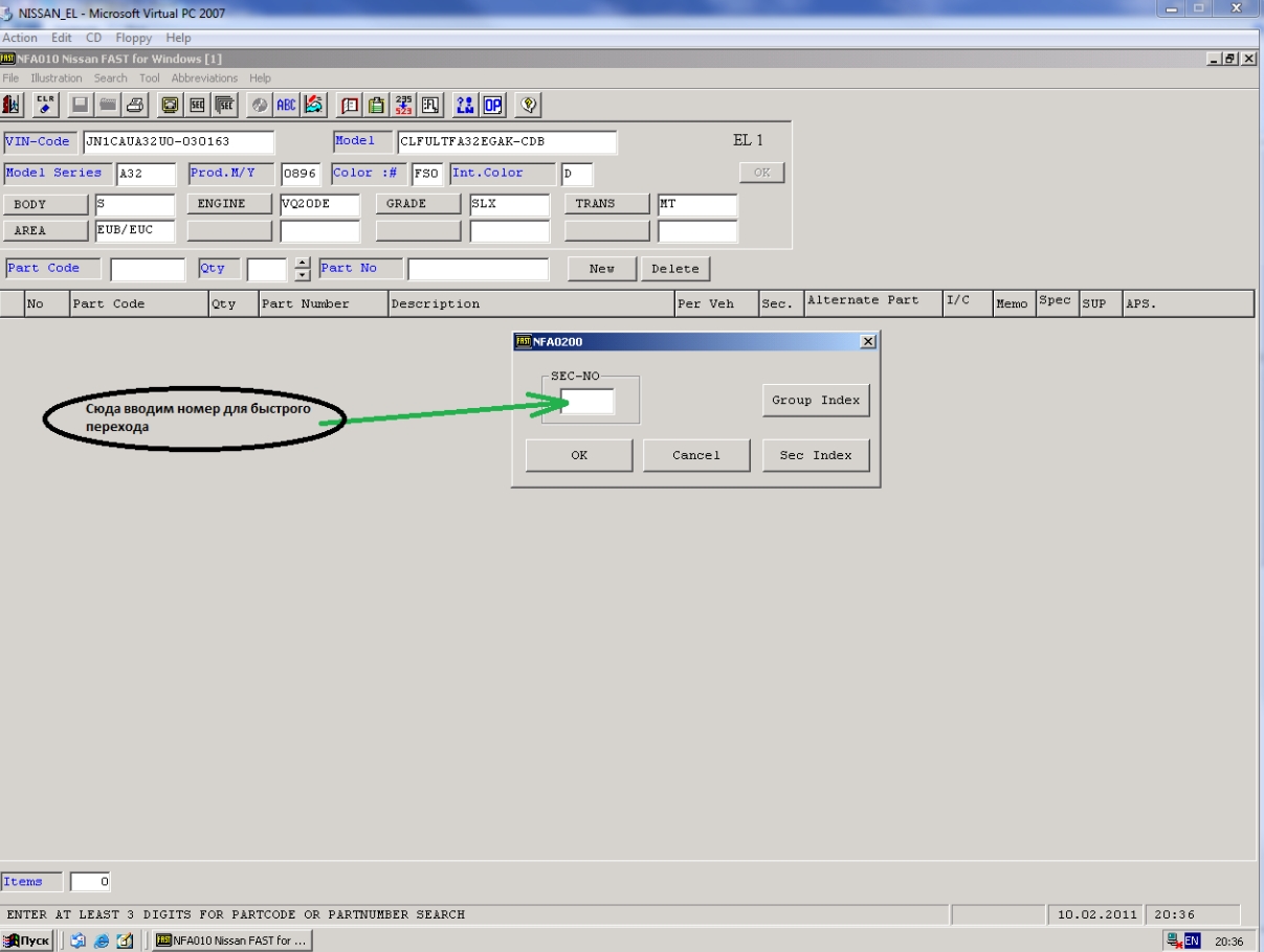

9. Возможен поиск запчастей и без VIN-кода:
- Нажмите F8 (или кнопку "Model Index" на панели), выберите из списка модель автомобиля
- Используя кнопки с названием основных компонентов автомобиля, внесите в поля спецификации известные вам данные об автомобиле (тип трансмиссии, тип двигателя, тип кузова и т.д.).
- Далее поиск аналогичен поиску запчастей по VIN-коду, но, как правило, приходится выбирать из большего количества вариантов.
Путей нахождения требуемой детали несколько:
- через секции (F3 или кнопка "Sec ? Input" на панели)
