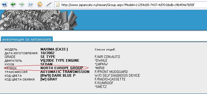

по vin коду можно проверить
http://www.japancats.ru/nissan
