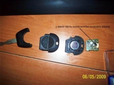

т.е. с кнопки на ключе и просто самим ключем не получается?вскрой ключ и посмотри батарейку.второе,это на резинке над кнопкой сорван сосок,у меня так на втором ключе-закрыть могу,а открыть нет.

так и есть... сосок сорван... закрыть могу, а открыть нет....

так нажми иголочкой или чем-то тонким на микрик.если откроется возьми обыкновенную канцелярскую кнопку,подтачи напильником или натфилем и посади на суперклей

Осталось одно... в конец разрядилась батарейка в ключе (((((

так извини на счет кнопки,у меня сосок на микрике сломан,на клей и все.

"Микрик" отпаялся от дорожки или просто сдох.Купил два "микрика",перепаял-проблемы исчезли.До этого тоже на батарейку грешил.
