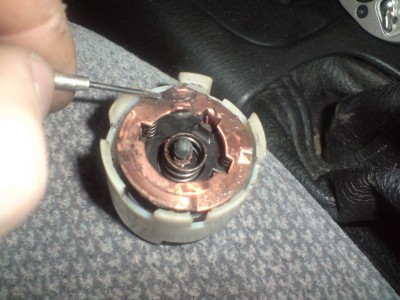

Важно! Все протереть не жирным веществом (я пользовался одеколоном) от грязи! Не смазывать контакты! Все выпуклости на пластинах проверить на предмет износа, а также контакты на черном пластике! Пластины проверить на плоскости, что бы не было изгиба!
В общем так
- выключаем зажигание и вытаскиваем ключ
- скидываем минусовую клемму с АКБ
- снимаем кожух (6 винтов)
- откручиваем 2 винта которые держат контактную группу замка (черный пластик, я откручивал маленьким воротком и крестовой насадкой)
- высовываем контактную группу

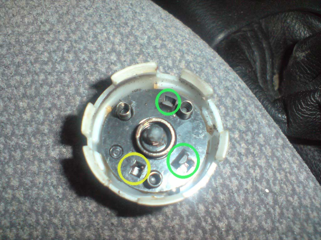

- разбираем ее двумя отвертками, Внимание, там две пластины, большая и маленькая по центру, смотрите что бы центральная не улетела (ее пружина выталкивает немного)
- далее осматриваем эти две пластины на присутствие износа, если надо то протираем растворителем или адеколоном (от грязи), подгибаем и заусенции убираем надфилем или наждачкой.
- центральную вставку на которой находятся три пружины вынимать совсем не обязательно, т.к. там нет ни каких контактов, зато есть два шарика которые легко потерять.
- если все сделали что нужно собираем, центральная (малая) пластинка ставится в паз без столбика (он один там), а большую пластину в два остальных паза со столбиками.
- когда группу собрали смотрим на то место которой она вставляется в замок, там будет пазик Т-образной формы, метка на корпусе должна смотреть на средний паз.

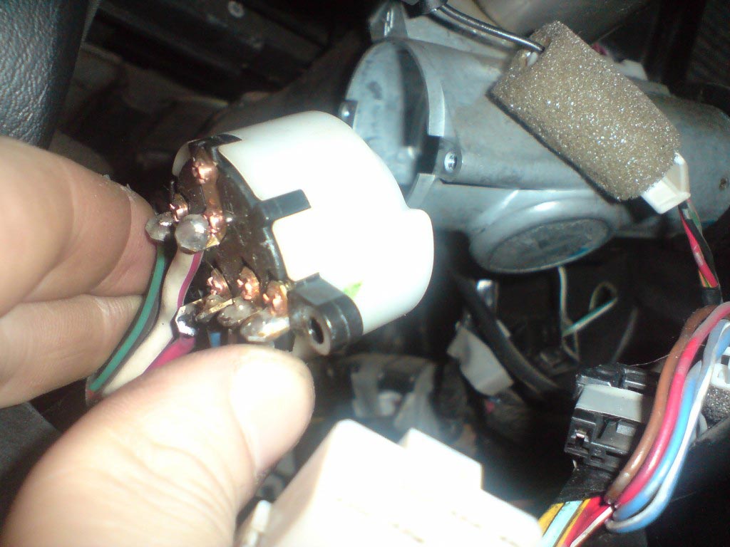

Re: Как разбирается замок зажигания?
Под торпедой два реле щелкают, но на них питание подается с другого провода на замке зажигания. Мне тоже говорили что если что то щелкает то замок в порядке.Vital73 писал(а):Вот у меня такая же может ситуация.Стартер перестал заводить,думал втягивающее,проверил контролькой на входящем проводе на втягивающем,лампочка то загорается,то нет,значит не доходит до него где то.Может замок?Хотя щелкает вроде релюшка под панелью,может после нее где то..
Определил что замок очень просто, снял кожухи с руля и когда не заводилась брал аккуратно за провода на замке и тянул от себя. Заводилась сразу.
