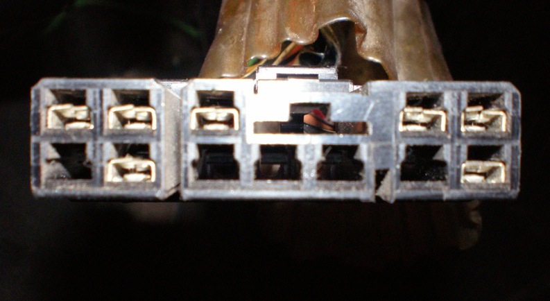

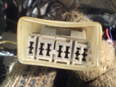

Разьем диагностики Maxima J30
Может и старая тема, но чегото в поиске не нашел. Машина 91 года j30.
Не могу отыскать разъем для подключения компа, что бы провести диагностику АКПП.
Нашел около левой ноги разьемчик, но кто на форуме писал что это для диагностики двигателя, для коробки другой, так это или нет??? разьем который на компе точно такой как для подключения VCons требуется. ПО сему вопрос? У меня старая машина, и там устаревший разьем, который я нашел?? или дальше надо искать ? тогда второй вопрос где искать???
Avenger
- Сообщения: 285
- Зарегистрирован: 28 авг 2008 12:25
- Автомобиль: Maxima 97, 3,0 мех, арабка
Re: Разьем диагностики Maxima J30
Думается , это просто для двигла.
а зачем разъём, если сканера под J30 нет???Skavkaz писал(а):Понятно, что второй разьем есть Consult, вопрос в другом, на машинах до 94 года выпуска он есть , или нет, или тот разьем что у меня вместо него?
Хотя если чесно, это не я очень умный, а после ремонта коробки, мастер подошел, и говорит, давай деперь диагностику сделаем, вынь да полож мне разьем вот такой...
Сегодня победили без диагностики, оборвались массовые провода на трех соленоидах, переобжали, прикрутили и поехала родная!!!!
