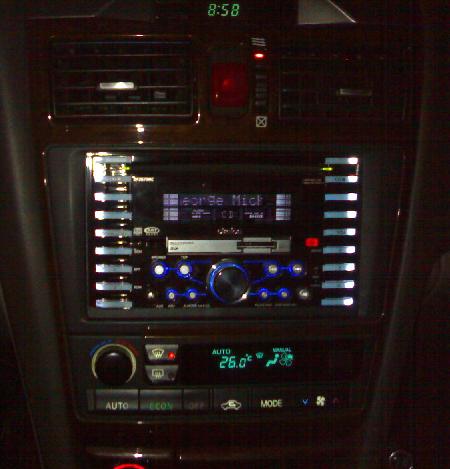

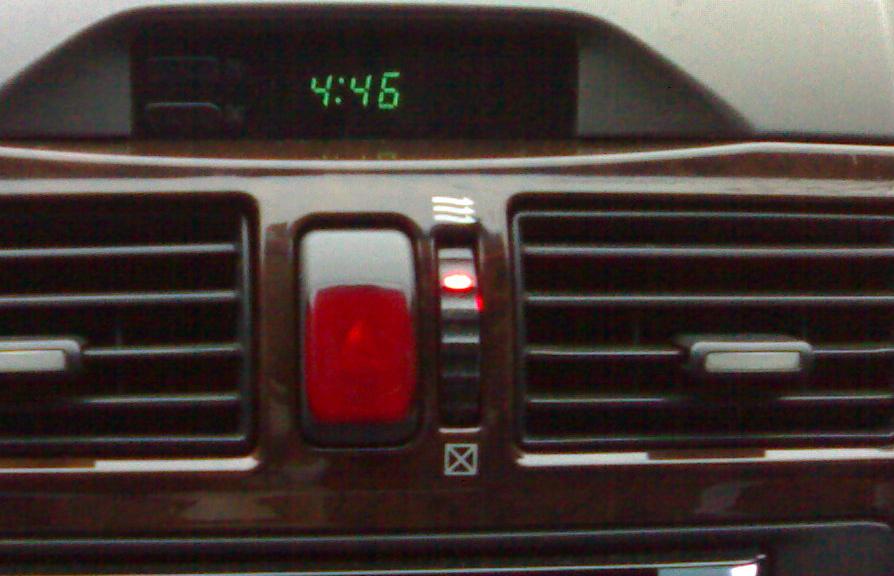

Дошли руки до крутилок. Пока сделал центр. На очереди боковухи. Смотрится классно. Неделю езжу, ненарадуюсь...

Привет! А ты от чего запитывал?

От кнопки включения аварийной сигнализации. Для удобоства поставил разъем.

адиоды на сколько по вольтажу?

Есть фотки по подробнее?
Вчера разобрал свою А33, не пойму, как может светиться эта хрень, если там монолитный пластмасс и краской полоса нарисована!!!
Склоняюсь к мнению что ФОТОШОП сила :lol:

Ну вот ... сразу фотошоп... Все по-честному. Крутилка - действительно монолит. Я взял сверло на 1,5 мм и расверлил по белой риске . Далее вставил светодиод и залил его прозрачной эпоксидкой манол. Бока покрасил черной краской. Результат на картинке. Так что зря про фотошоп. А вид дейстивтельно классный.

Morphey, а питание как подводил?

Выше писал. Взял питание от подсветки кнопки аврийной сигнализации. Для удобства демонтажа поставил клемники. Под светодиод высверлил гравером постель под прорезью. Прорезь залил эпоксидкой прозрачной через шприц и ей же зафиксил светодиод.

Пошаговоговых фоток нет. Буду боковые крутилки делать, пощелкаю.
