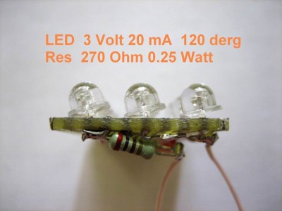

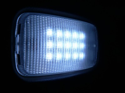

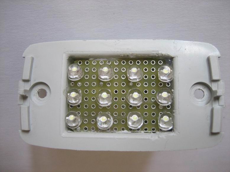

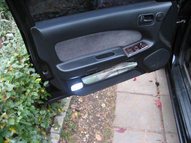

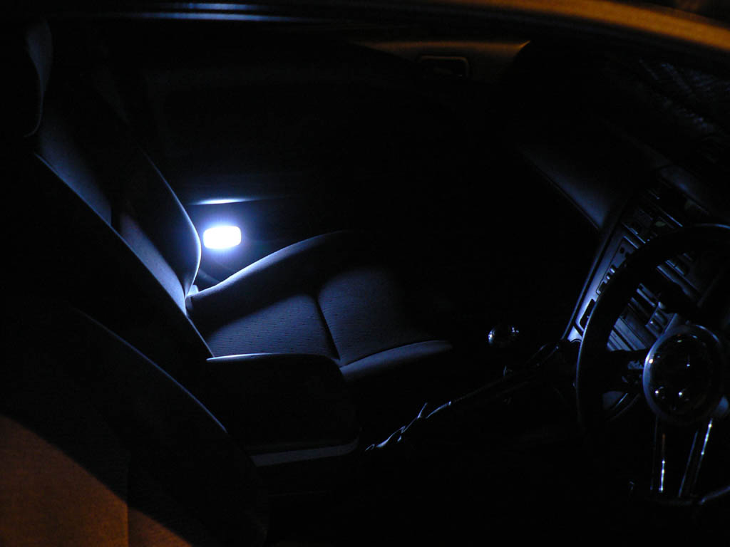

По фоткам: Использованы широкоугольные диоды. Припаяны под наклоном вниз. Плата приклеивается термоклеем из пистолета. Сделано 4 цепочки по 3 светодиода. Врочем на фотках все отлично видно
